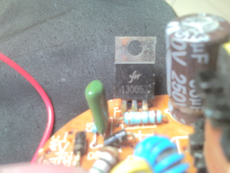

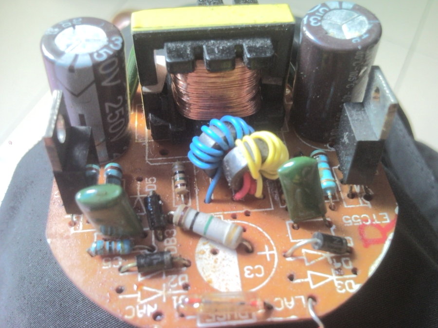

回复 1# goodcode
    把家里用的好好的节能灯都拆了,也没找到BUL6802这个管子,里面用的是两只13005J,能不能用呢,或有没的能代换吗 照片0245.jpg 照片0246.jpg
 楼主| 发表于 2012-5-14 17:30 | 显示全部楼层
好像可以吧 没查到详细数据手册 只查到是npn的 大功率的
我只是拆到了BUL6802 做了上面那个恒流放电 要有mos等应该都一样
