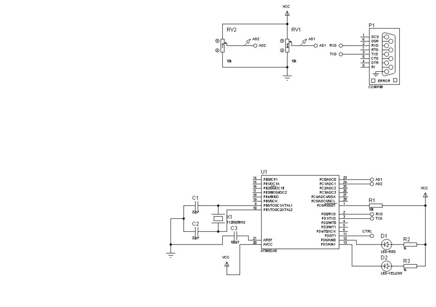

AVRPRJ.rar (346.1 KB, 下载次数: 711) 源代码
用 Proteus 仿真atmega8 弄了个avr的版本
看着手册查寄存器是真麻烦.
avr工程文件是 CodeBlocks_rev8150 + WinAVR-20100110
那个仿真电路也仅供参考AVCC应该串个电感的..., 如果vcc的供电质量很好就不用动什么了.
没使用atmega的内部基准, 也没使用外部基准
void UART_Send_Command1(void) 中
ADCResult[0] = GetADCResultFilter(14); //tl431 参考端 1.23V (VBG)
并未使用上位机中也是如此 直接已设定的vcc值为参考

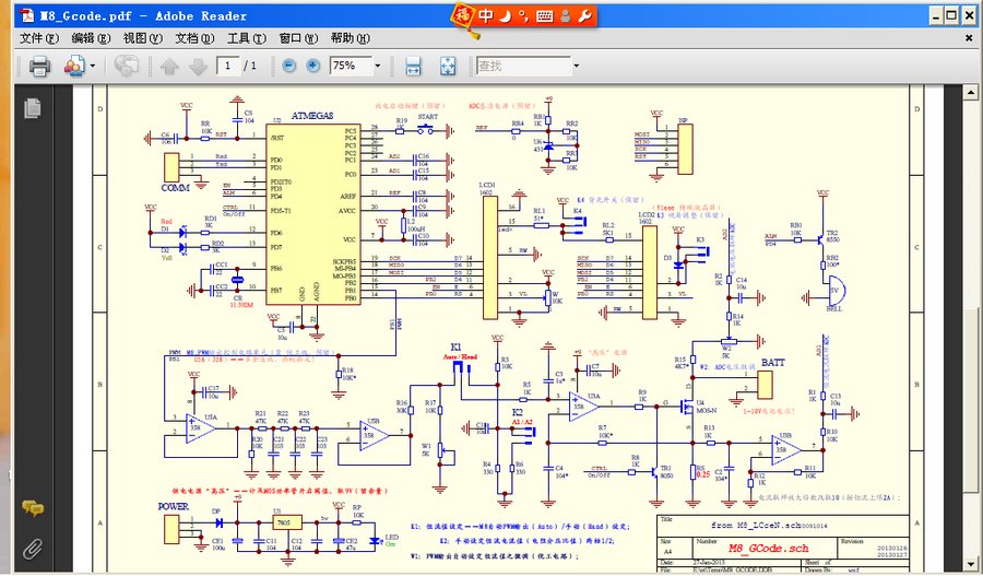

为了响应 goodcode
楼主的积极性,我今天花了半天多的时间,画了一张“集合”了 goodcode、倪工(72hours)两种电路,
并考虑了在我原来做的【LC+Ce】电路图基础上修改的电路图:
比较仓促,可能有错误,图可能不清楚(PDF文件会比较清楚)
M8_Gcode.pdf (22.5 KB, 下载次数: 683)
一些地方,我“将就”了【LC+Ce】电路——想利用旧板和画新板时,可能会方便一点点?
谢谢  goodcode 楼主!

请教冯老师PB0后面的运放和低通滤波准备做什么用?有点不懂。如果用PWM还是用PB1方便一些
发表于 2013-1-26 22:04 | 显示全部楼层
fujiachun 发表于 2013-1-26 20:02 https://www.yleee.com.cn/images/common/back.gif
惊动 傅老师了!
本来就想请教予您......
      我原来“以为”,PB0和PB1一样,都是可以用作PWM输出的......所以,我在“最后”一分钟,把原来 倪工安排的PB0和PB1、交换了一下——想电路图比较“好看一点点”——实在是不懂装懂,不好意思!
      另外,U5-358运放,看到“多余”了一个,我就“增加”了PWM输出的一级跟随器——这个,亦可能是“多余”的——可能换四运放更加合适?

发表于 2013-1-26 23:41 | 显示全部楼层
惊动 傅老师了!
本来就想请教予您......
      我原来“以为”,PB0和PB1一样,都是可以用作PWM输出的 ...
无锡风 发表于 2013-1-26 22:04 https://www.yleee.com.cn/images/common/back.gif
您真客气。PB1和PB2内部有硬件比较匹配,用来做PWM输出不占用中断资源。
7135如果和PC连接比较简单的办法是使用两个串口分别得到电压和电流的数据,我最近刚好写了一个PC的曲线绘制程序,回头抽时间连起来看看使用双7135的情况。

冯老师的电路左下角是设定恒流电流值的吧...越弄越大了 呵呵 ... goodcode 发表于 2013-1-26 23:39 https://www.yleee.com.cn/images/common/back.gif
的确,是“越弄越大了”!呵呵 ... “玩”嘛。
我是想,把您的方式,和 倪工的方式,“集合·结合”起来;
现在,仅仅是画电路图,不妨考虑到尽可能多的可能性;
到“最后”,就可以比较方便地实现“取舍”。
重新“整理”了一下“设想电路图”:
M8_Gcode.pdf (52.97 KB, 下载次数: 690)
请斧正。
发表于 2013-1-27 11:37 | 显示全部楼层
您真客气。PB1和PB2内部有硬件比较匹配,用来做PWM输出不占用中断资源。7135如果和PC连接比较简单的办法 ...
fujiachun 发表于 2013-1-26 23:41 https://www.yleee.com.cn/images/common/back.gif
1、“PB1和PB2内部有硬件比较匹配,用来做PWM输出不占用中断资源”
    ——已经修改回来了,谢谢指正。
2、“7135如果和PC连接比较简单的办法是使用两个串口分别得到电压和电流的数据”
    ——我反复想了想,现在的“MOS恒流控制”电路,已经完全可以满足DIY的精度和稳定性要求了,可以考虑不必再为此而“独立”使用电流采样7135了罢?
    ——由此,单一串口就可以了罢?
3、“写了一个PC的曲线绘制程序,回头抽时间连起来看看使用双7135的情况”
    ——直接使用电脑、来读取7135的数据?那么,就必须“一直”开着电脑了!
4、“如果要脱机使用单片机的内存有点小”
    ——这个“脱机使用单片机”,等“进阶”再说好了。
