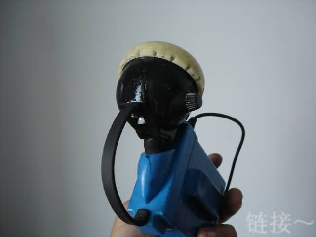

 楼主| 发表于 2009-7-25 16:00 | 显示全部楼层

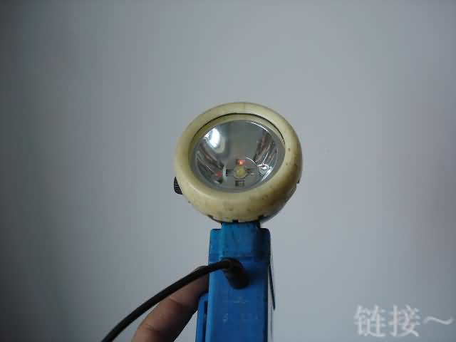

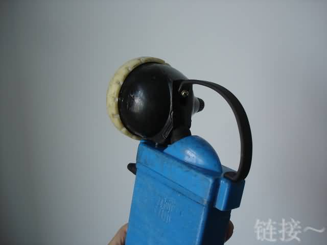

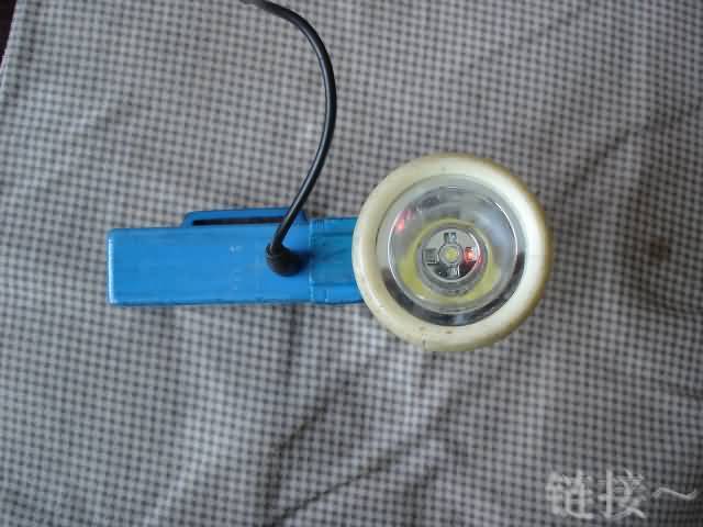

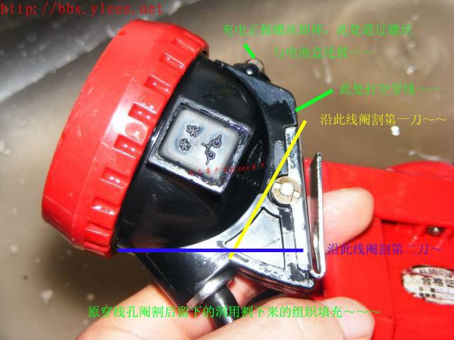

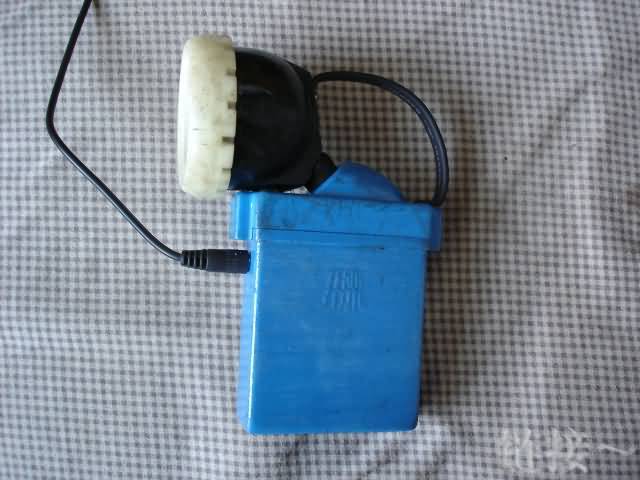

用钢锯把没用的部分切掉~~~
提手是铁片+热缩管~~~

发表于 2009-7-25 16:21 | 显示全部楼层
用哥俩好胶上?
 楼主| 发表于 2009-7-25 16:49 | 显示全部楼层
灯头和电池盒用螺丝连接
洞是将切下来的碎片用烙铁熔化到孔里面 填充实后 在加工表面~~
发表于 2009-7-25 17:53 | 显示全部楼层
直接连到电池盒上充电?
虽然电池上有保护板,但是----似乎灯头里还有充电控制的吧?
 楼主| 发表于 2009-7-25 17:56 | 显示全部楼层
连接灯头和电池盒的螺丝,刚好是充电正极螺丝~~~

发表于 2009-7-25 20:18 | 显示全部楼层
带副灯的蓝色灯,充满之后指示灯有没有变化呢?我的没变化…………。
主副一体的蓝色灯,拧到高亮上,插电源挂墙上就是应急照明灯,一停电立马亮,呵呵。
发表于 2009-7-25 20:23 | 显示全部楼层

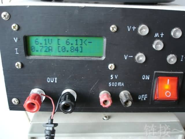

给楼主来个鸡蛋里挑骨头,电源上的字母标错了吧?V应当是U更合理些,嘿嘿。
