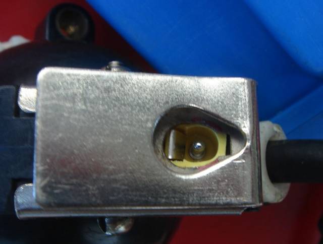

 楼主| 发表于 2009-7-25 22:29 | 显示全部楼层
5v时电流二三百ma
到6v时才能达到700ma
再增加电压电流也不增加了 ~~

        3、我“改造”了的、灯头充电插口(使用普通的5mm直流插座):
       矿灯·蓝色:充电端子(加插座)13 引出线加座安装完成.jpg

今天接到可调电源上,5V时可以达到700多mA,6V时可以达到800多mA,今天充到晚上看看什么现象。
突然发现有一个灯过放电保护之后用充电器无法复位,必须直接给电池外加个电压才能复位保护,有时间研究下怎么回事,也许是带电按到水里洗澡着凉了,呵呵。

我来试试回答第一个问题,过放电保护应该意思就是电池的电压低过锂电保护板的额定电压,保护板起动作给切除输出,这时外部电源无法通过保护板给电池充电,所以必须绕过保护板之间给电池加电压高过保护板的额定最低电压才得以复位
 楼主| 发表于 2009-7-26 12:09 | 显示全部楼层
原帖由 无锡风 于 2009-7-26 07:18 发表 https://www.yleee.com.cn/images/common/back.gif
        我对照了您的照片:“用钢锯把没用的部分切掉”?
        好像不需要“切掉”所谓的“没用的部分”?我是这样考虑的:本来打算把灯头装在电池上面,这样一来重心偏高,再者电池盒底面较小,所以尽量去掉多余的部分~充电接口装在电池盒上也是考虑重心方面
        就是
         1、把电缆线“直接去除”了、把没有“切掉”部分的灯头、想办法“安装、连接”到电池盒上面去——两部分的“电缆口”对接——怎么样实施,还没有考虑......
也这样想过,但是不好固定,除非胶接,但是就成死的了~~~~
2、再加您的“提手是铁片+热缩管”,就可以了罢?. 铁片是现成的 ,不记得什么上面用的了一头带孔,一头带丝~~实际上在宽点就好了~
