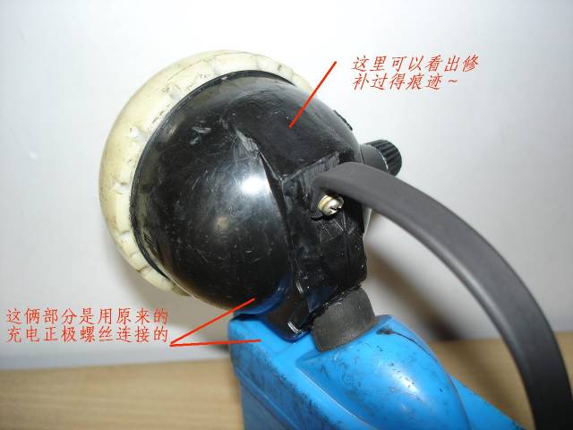

切好后是一个1cm的洞,把切下来的大块塞到洞里面,用烙铁烫接缝处定位,四周缝隙用切的碎屑用烙铁熔化填充~~填充至高于原表面,用锉锉平~~这是力气活,折腾了好半天~~~

冯老师不会让俺把辛辛苦苦补好的洞再打开吧?红色灯头只是为了说明情况,从论坛里找的~

用热缩管做手柄的想法真不错,手感应该不错,还防滑
