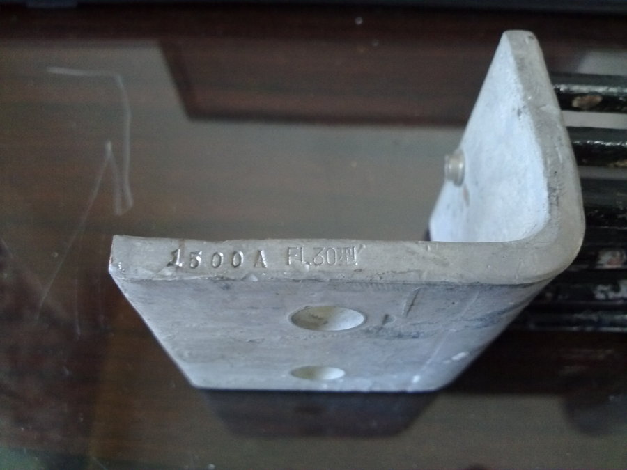

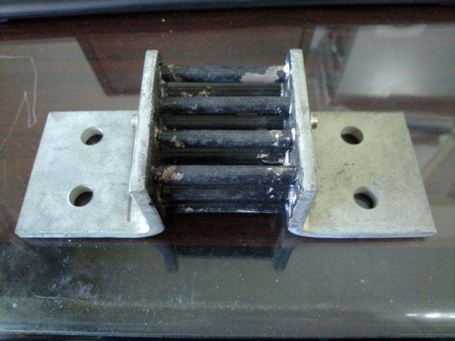

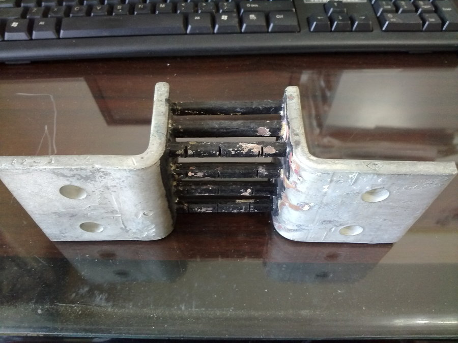

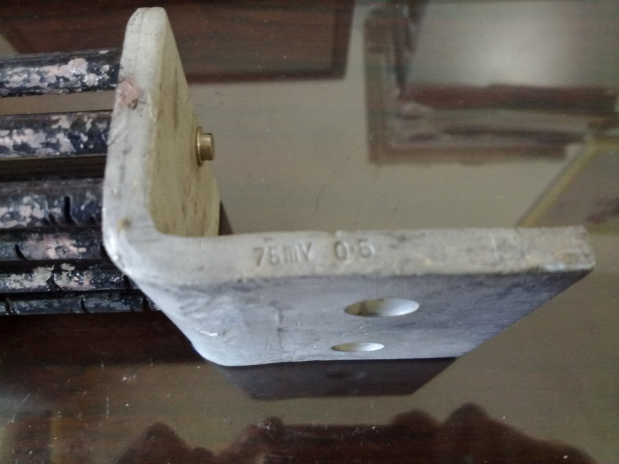

发表于 2012-5-6 13:21 | 显示全部楼层
负载可以用大功率电炉丝,拉直后多股并联。大功率MOS管用4只2804感觉不是太稳妥,用多只功率更大的TO-247封装的其他型号能好些(也是低内阻)。检流可以从网上买检流器,个人手头的检流器用在这里有些夸张,多年放置,油漆都爆了,虽然全新未用,也快成古董了。
