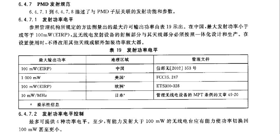

    国标确实是规定发射功率100mW以下。
一个是网件的WGR641 V7,刷DD-wrt,最大输出200mW;一个贝尔金的F5D7231-4,也是刷的DD,最大250mW;还有一个华为WA631,最大500mW输出。
不过还好,俺实际使用功率也就是80mW,太大功率没必要,呵呵。
