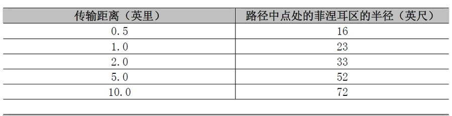

请老兄详细说说这个菲涅耳区是怎样划分的?象俺上面图的情况,除加中继外有无解决的办法?多谢了
fat 发表于 2012-5-13 01:32 https://www.yleee.com.cn/images/common/back.gif
菲涅耳区的半径是用一个很复杂的公式算出来的,我给你个表,非要考虑用无线传输吗?
半径
半径
pzhx1234 发表于 2012-5-13 08:13 https://www.yleee.com.cn/images/common/back.gif
是的,单位限制上网,俺现在是用自己的电脑、自己的网络连接上网(现在暂时用电信提供的免费WIFI,6月底到期后就只能靠自己了),因此,架有线是不可能的
