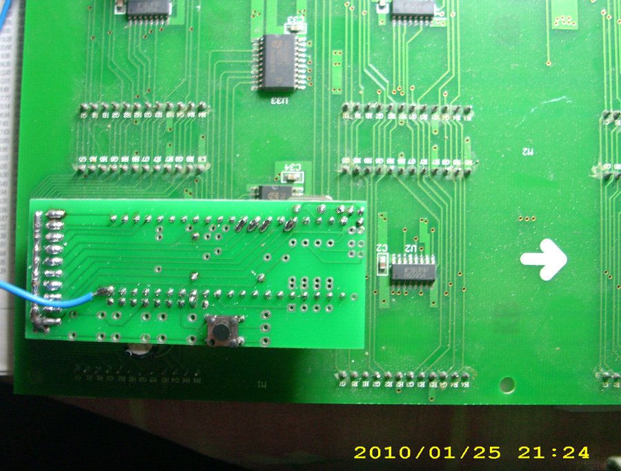

那个双色的找了一个小时,有点像是,在2010年1月做的试验,已经发到你邮箱,参考一下。单色的没有找到原来试验的,可以参考论坛138和595驱动的程序,也可以用这个双色的试试,把R或者G连接地或者连接VCC,实际试验有不清楚再联系,只能一步一步来。

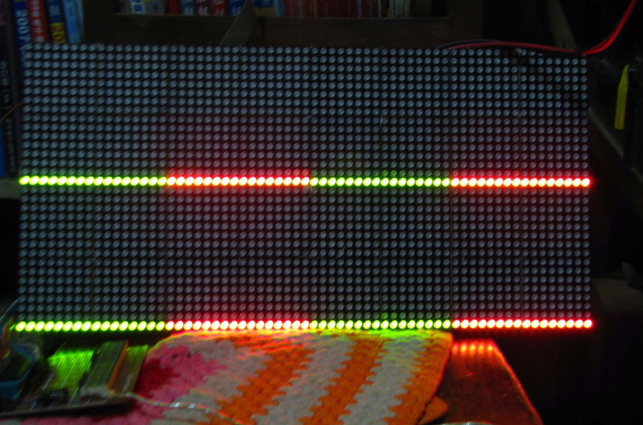

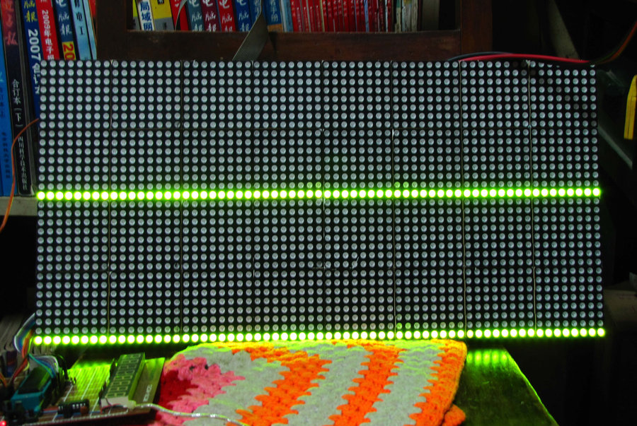

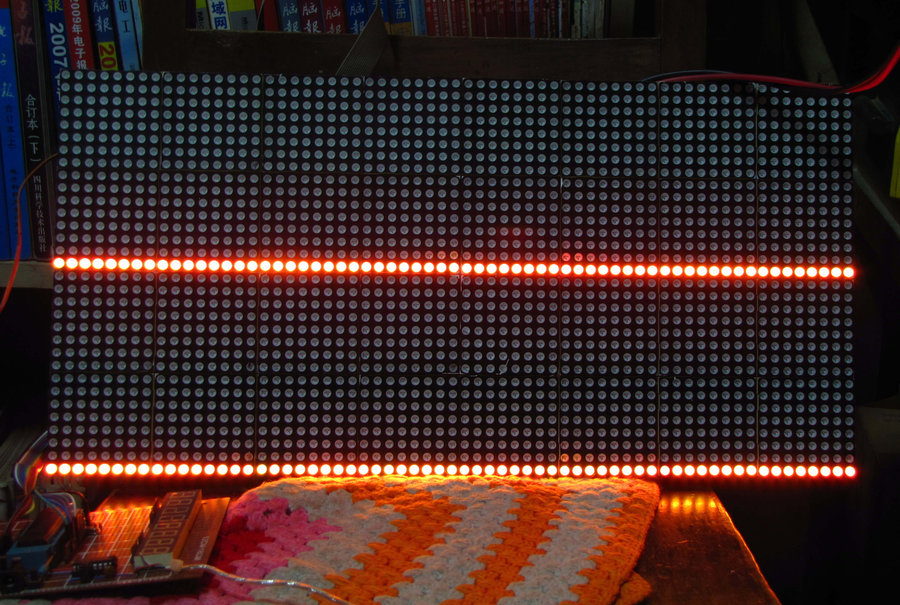

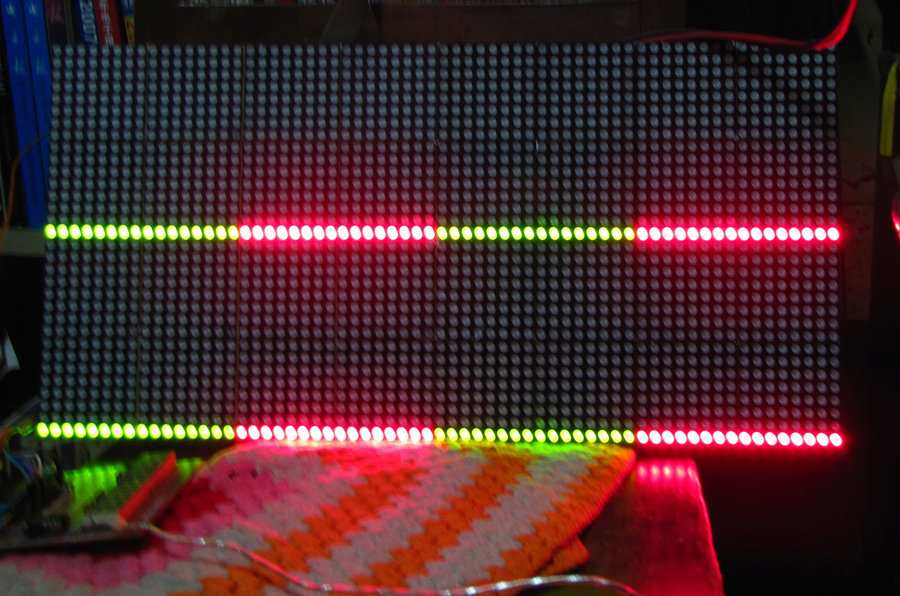

发表于 2012-5-24 22:51 | 显示全部楼层
沈老师,用你提供的双色程序实验,只能亮一行,不知哪里不对啊?
发表于 2012-5-24 23:00 | 显示全部楼层
发表于 2012-5-24 23:02 | 显示全部楼层

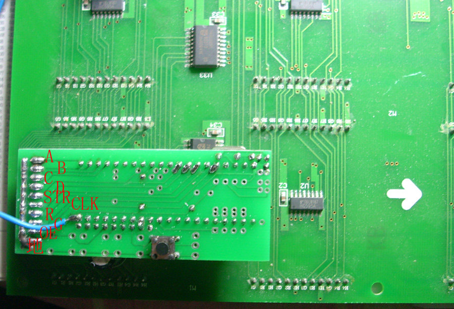

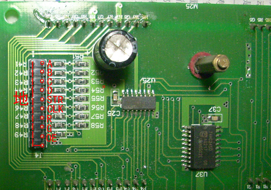

 楼主| 发表于 2012-5-26 23:30 | 显示全部楼层
可能以前的资料有误,单片机板和程序接口不一样,现在按照下面的图,程序已经修改,发到你邮箱了,这个程序接口和现在的单片机板实物图接口一样,再试试,有问题再联系。
 楼主| 发表于 2012-5-26 23:35 | 显示全部楼层
那个按键不用考虑的。
