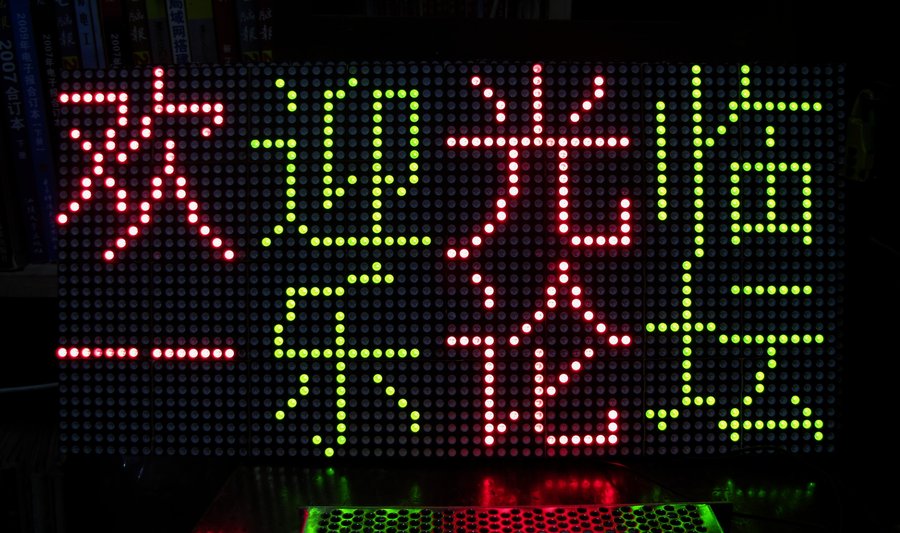

沈老师,可能没有说清楚,35楼的图片是用控制卡点亮的,用控制卡做实验只是想提供你一点线索好分析而已。你发给我的单片机板从来没有点亮成功!。现在就是想把你发的单片机板利用起来, 你先后2次发给我的单片机程序(含你改过引脚定义的程序)经过试验都没成功。所以现在单片机板点亮方案走入死胡同了,希望你试验指点!
 楼主| 发表于 2012-6-7 23:06 | 显示全部楼层
还是按照第一次给你的的资料里面,有个8字led文件和8字HEX文件,这个完全可以用,后面给你的改了管脚的不能用。
ABCD--P10,P11,P12,P13*/
sbit EN  =P3^0;                   //使能
sbit STB =P1^4;                   //锁存
sbit CLK =P1^5;                   //时钟
sbit R   =P1^6;                   //红数据
sbit G   =P1^7;                   //绿数据
如图2个地方短接。
 楼主| 发表于 2012-6-7 23:08 | 显示全部楼层
程序重新给你一次。
实验OK32X64.rar (153.25 KB, 下载次数: 459)
发表于 2012-6-9 23:28 | 显示全部楼层

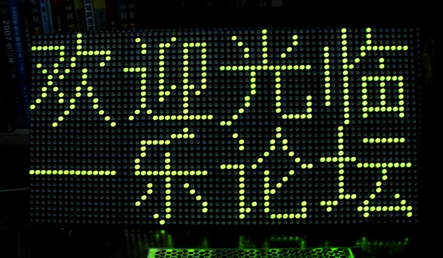

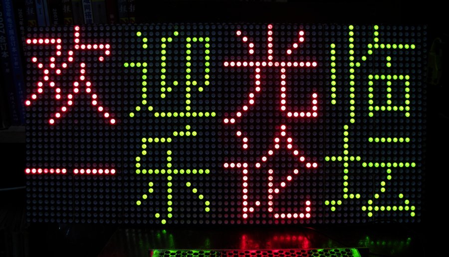

很激动,单片机板正常点亮了,非常感谢沈老师百忙之中给以指导!
有一点疑问,现在是通过把74hc04的两组oe端直接短接直通,如果不使用硬件改造,应该可以通过把程序里的 oe信号取反来搞,只是不太懂单片机程序,不得方法和要领!
 楼主| 发表于 2012-6-9 23:41 | 显示全部楼层
【74hc04的两组oe端直接短接直通,如果不使用硬件改造,应该可以通过把程序里的 oe信号取反来搞,只是不太懂单片机程序,不得方法和要领!】
因为我也是对程序不会搞,知道74hc04的芯片的作用,再说很多的屏OE也没有用到这个芯片,所以省事的办法就是不要它,你如果有兴趣可以试试,在保留这个芯片的情况下,修改程序里面的OE电平试试【原来=1改0,原来=0改1】。
