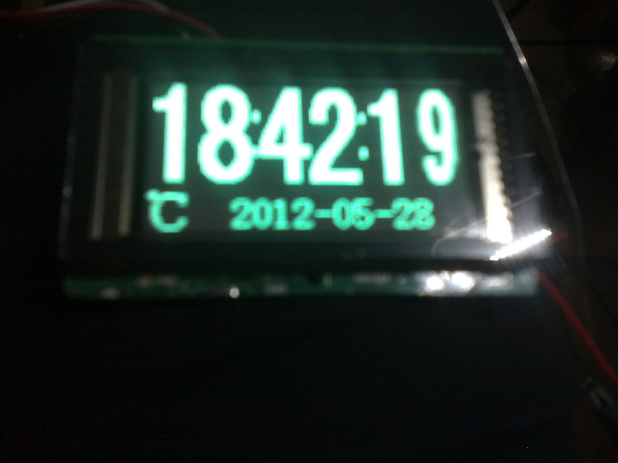

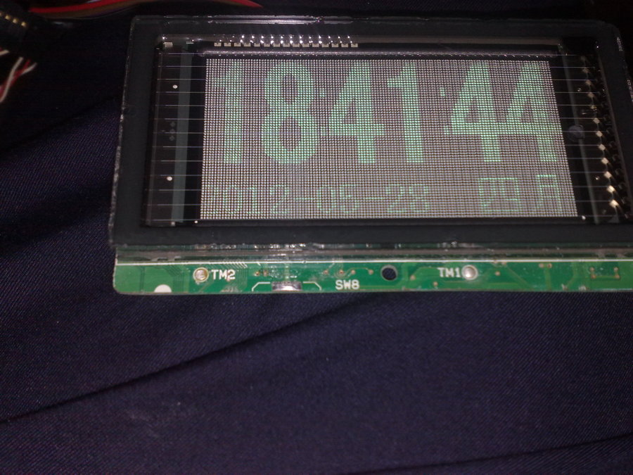

12864VFD我这样拆卸了.
 楼主| 发表于 2012-5-20 20:40 | 显示全部楼层
回复 10# lichuang1005
    呵呵,我只是用1块钱的钢锯片锯的.不过锯的时候要画一下线.要将线上的元件拆下.
发表于 2012-5-20 20:48 | 显示全部楼层
还是直接拆VFD工程小一点。
 楼主| 发表于 2012-5-20 20:51 | 显示全部楼层
回复 12# tigerdxg
    个人感觉差不多,还有就是不用另做高压部分电路了.有现成的利用.

发表于 2012-5-27 18:49 | 显示全部楼层
回复 1# MJG365
    楼主,量一下屏的11脚,看有没+5V的电压?
如果没有屏的控制芯片有可能会被击穿。我就这样挂了一块了

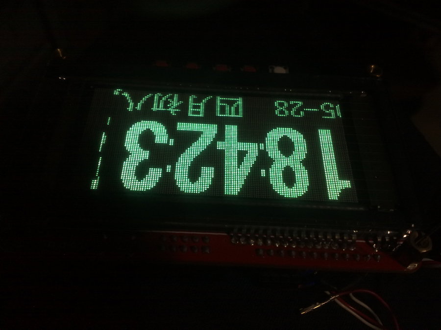

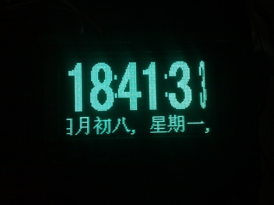

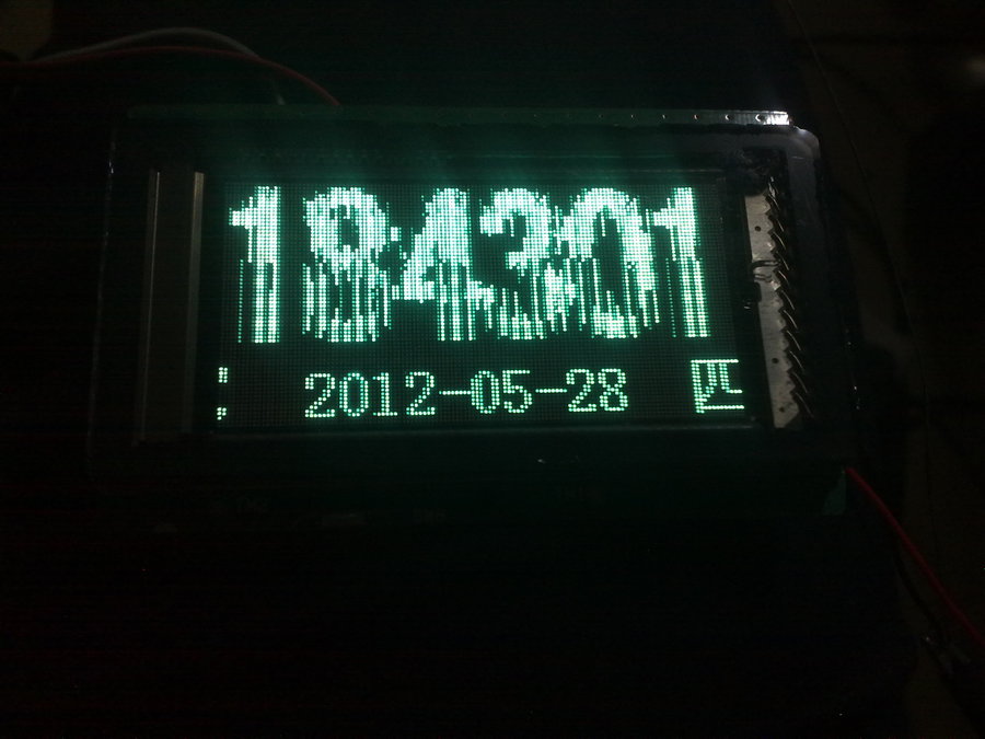

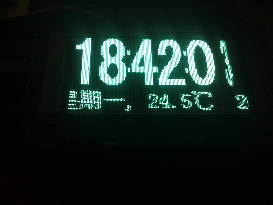

 楼主| 发表于 2012-5-28 07:53 | 显示全部楼层
回复 16# sunnywind
    您好.我量过了有5V.用6条线接原板的测试点可以显示.但是接KA版的接口不能显示.不知什么原因.
 楼主| 发表于 2012-5-28 18:38 | 显示全部楼层
回复 16# sunnywind
    我的原因找到了.是数据线没接好.还有就是两屏的负要接在一起,否则有干扰.会显示花屏.呵呵.
 楼主| 发表于 2012-5-28 18:53 | 显示全部楼层

发表于 2012-5-29 10:39 | 显示全部楼层
回复 19# MJG365
    噢··你是怎么切的呢?
    为什么你的切下来后还有5V电压的?
    是自己接过去的,吗?
    我没有KA板,只是自己用mega32飞线过去的。
    两者不共地但没有花屏现象。
