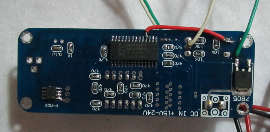

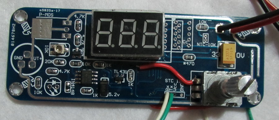

bin兄送的PCB到手好几天了,今天总算焊接完成,请bin检查一下2根跳线焊接是否正确,谢谢

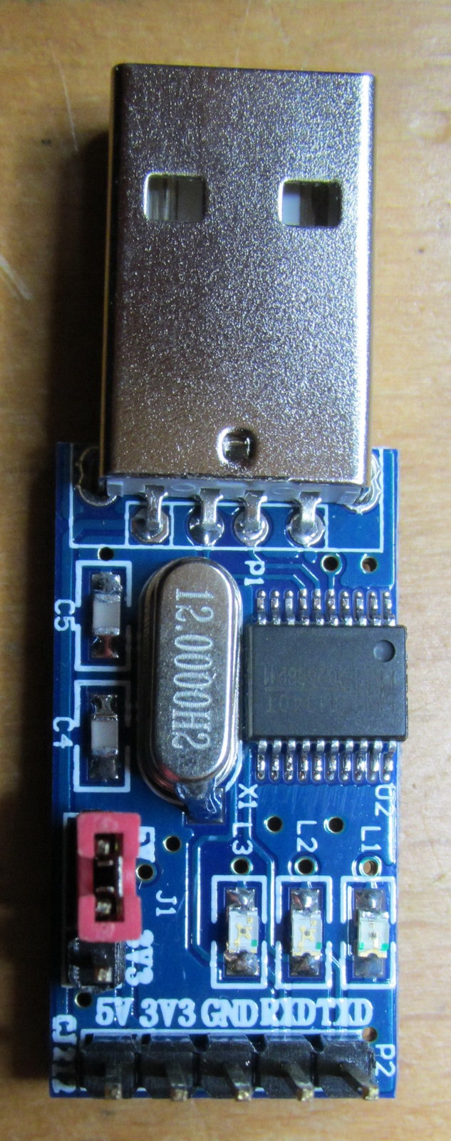

小白一个,从未刷过芯片,如何给MCU上电?, 越详细越好,先谢谢了.
下图为我用的刷机板
接线为
刷机板        控制板(不接电源)
+5V--------Vcc
GND--------GND
Rx----------Tx
Tx---------- Rx
 楼主| 发表于 2012-6-6 09:17 | 显示全部楼层
stc我习惯是,先接好rx tx gnd,点下载后再给板子上电.至于编码器的引脚,你最好对着你所用的编码器定义来飞线,我手头上的几十个原装拆车机的alps编码器,同是ec11型都有三种不同的引脚。

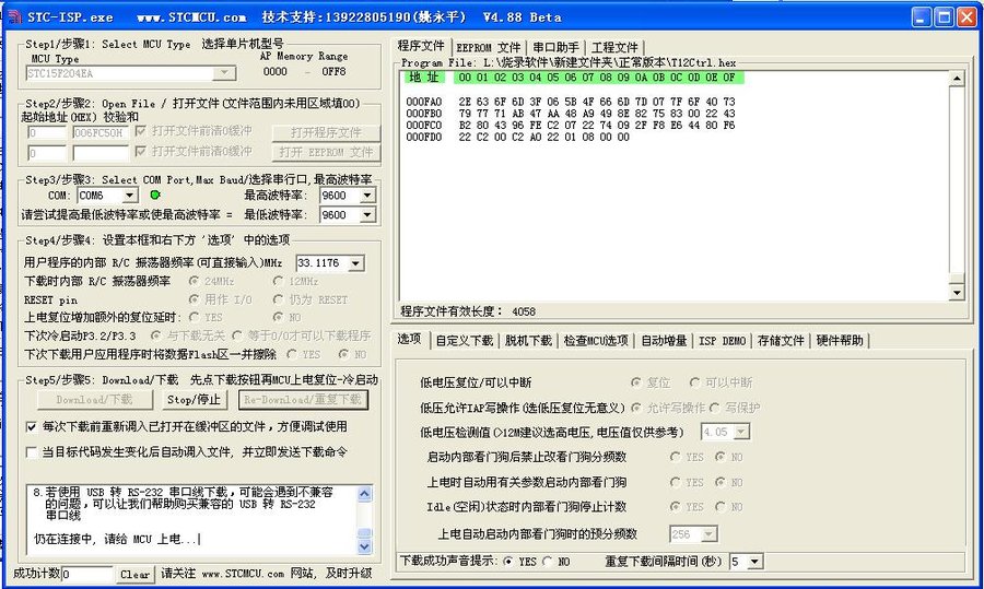

发表于 2012-6-6 12:12 | 显示全部楼层
stc我习惯是,先接好rx tx gnd,点下载后再给板子上电 ...
bin 发表于 2012-6-6 09:17 https://www.yleee.com.cn/images/common/back.gif
参照此方法烧录ok,谢谢!!!
Chinese:正在尝试与 MCU/单片机 握手连接 ...
MCU Type is: STC15F204EA
MCU Firmware Version: 6.7R
Chinese:MCU 固件版本号: 6.7R
RESET pin 用作P0.0
上电复位不增加额外的复位延时
下次下载时 P3.2/P3.3 与下载无关
下次下载用户应用程序时将数据Flash区擦除: NO
低电压可以中断
低电压写保护
低电压检测值:                         3.82V
启动内部看门狗后禁止改看门狗分频数       NO
下次上电自动用有关参数启动内部看门狗     NO
Idle(空闲)状态时内部看门狗停止计数      YES
冷启动后内部看门狗预分频数(未启动):     256
MCU Clock:11.772068MHz./时钟频率:11.772068M.
Chinese:正在重新连接 ...[00:01] )
Current Baud is: / 当前波特率为: 9600 bps.
We are erasing MCU flash...
正在擦除应用程序区... ( [00:00] )
MCU 出厂序列号: 000B011C0025A6
正在下载... ( 开始时间: 12:03:48 )
Program OK / 下载 OK
Verify  OK / 校验 OK  ( Total: [00:08] )
RESET pin 用作P0.0
上电复位不增加额外的复位延时
低电压复位
低电压允许IAP写操作(低压复位无意义)
低电压检测值:                         3.82V
设置选项成功。
Program OK / 下载 OK
Verify  OK / 校验 OK
ReConnect/重新连接时间 : [00:01]
erase times/擦除时间 :   [00:00]
program times/下载时间 : [00:08]
Encrypt OK/ 已加密
下次下载内部 R/C 振荡器频率频率:  33.118MHz (仅供参考)
                  频率误差:  0%     (仅供参考)

只是数码管 无法点亮,查找原因ing.....
提问:如果刚焊接好还未烧程序进去,上电后数码管会亮吗 ?
发表于 2012-6-6 13:04 | 显示全部楼层
除了T12加热控制的端口 STC默认上电低电平 其余端口上电默认均为高电平 所以空片应该不亮.
ps:看到那个TTL板想起昨天我哥们要学51单片机, TTL板4条线都接开发板上, 然后插在电脑上, 不知道怎么想的又找了个9v电源插开发板上, 结果电脑黑屏了. 之后是TTL板烧了, 电脑USB口烧了 用ttl板的兄弟注意一下吧...
发表于 2012-6-6 13:10 | 显示全部楼层
编码器的开关接线如果常闭也能导致数码管无显示
