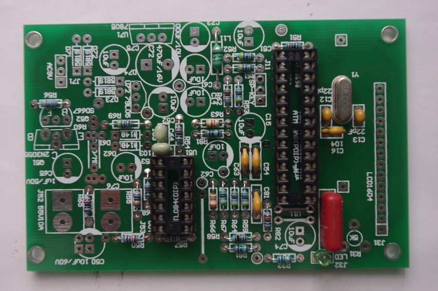

套件到手一个多月,终于做完了。校正过程走了点弯路,不过还算顺利吧。
这是焊好的主板,其中3R33没上,因为后准备用双9V变压器产生+—9V电压,这个模块就省下来作它用了

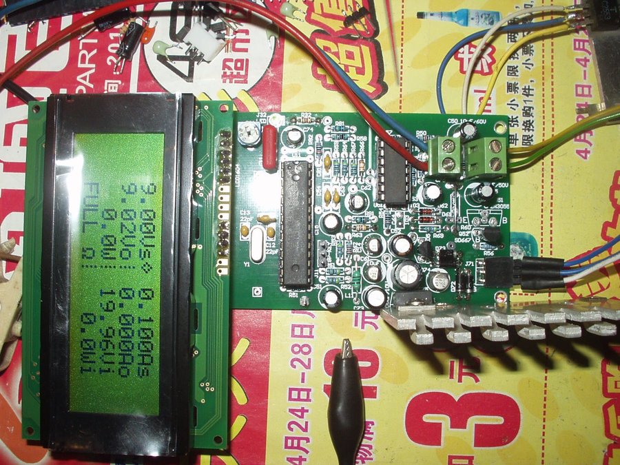

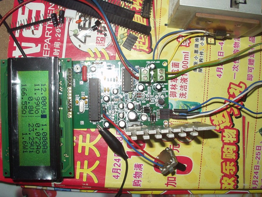

借楼主的宝地也晒一晒我新改的M8。原来做过一套浩祺心版,被朋友“抢”去了。
用的是V4的电路板。
点亮了。
粗调了一下。
 楼主| 发表于 2012-5-31 10:41 | 显示全部楼层
回复 8# haos
   Vin用什么供电?
