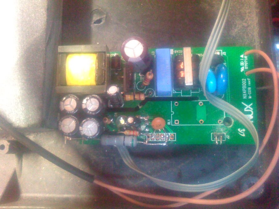

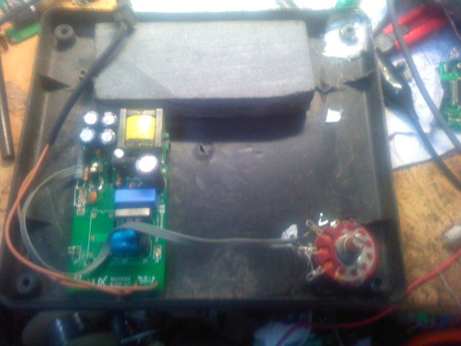

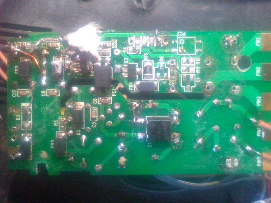

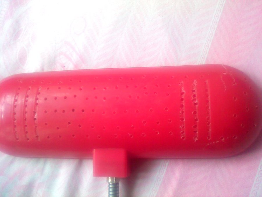

当时买回来一试就发现这灯条效果很好,比原来荧光灯的看起来舒服多了,便打算做个台灯,只是自己的效率太低,断断续续费了一个多月不久前才做出来,为了做这个台灯花费了不少精力,以下是相关帖子。

无级亮度调节,

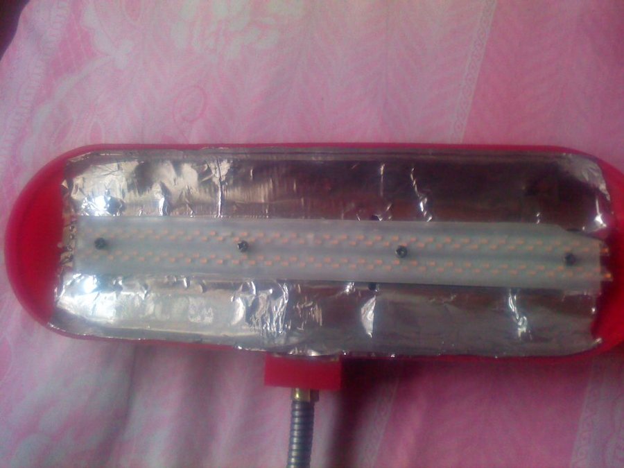

发表于 2012-6-7 12:54 | 显示全部楼层
2条的话亮不亮? 看书什么的行吗
 楼主| 发表于 2012-6-7 15:04 | 显示全部楼层
回复 9# wower
    一条就足够了。我用了不到2条,一条截去五分之一,亮度调到一般就够了,电流200ma左右。
