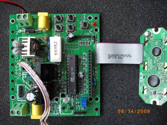

我的M8套件组装好了无显示 ,是不是要刷程序,小弟刚接触这个电源,不太懂,请大师傅们们帮忙解决,谢谢@@@ .屏线接的对吗@@@@

先检查电压及复位都正常吗?
再接查接线是否接错?
我的套件还没到,没办法具体帮得到你。
发表于 2009-8-14 12:58 | 显示全部楼层
1602是不是装反了?
发表于 2009-8-14 13:41 | 显示全部楼层
原帖由 yleee 于 2009-8-14 12:58 发表 https://www.yleee.com.cn/images/common/back.gif
1602是不是装反了?
看装的样子 貌似是反了
发表于 2009-8-14 13:47 | 显示全部楼层
反了,背光也能亮?

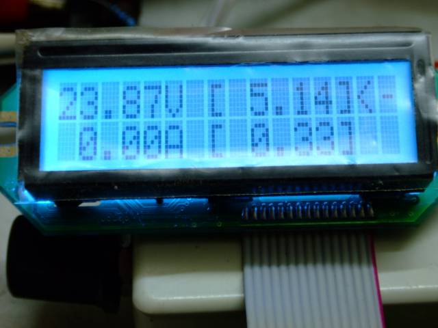

请问应该在哪里发贴?我的装完也有问题,电压不可调。
显示为电源电压

如果我没记错的话 1 GND 2 Vcc 15 L- 16 L+ 这种可视角度差 貌似1 16共地
发表于 2009-8-14 14:44 | 显示全部楼层
发现你们一个问题 这个跳线你们都没焊
 楼主| 发表于 2009-8-14 14:53 | 显示全部楼层
貌似这个点反面有刷板,你用表量下

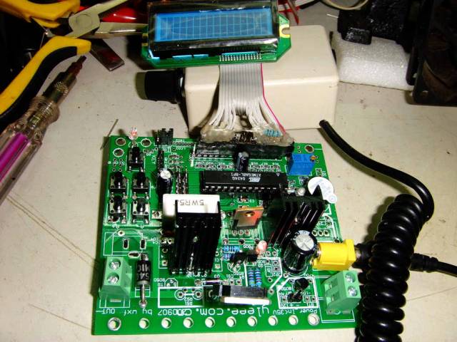

帮我看看大家@@!!
看有没有错的,是不是没程序。搞不懂,是不是输入19V太低吗.屏接线对吗,期待。。。。
