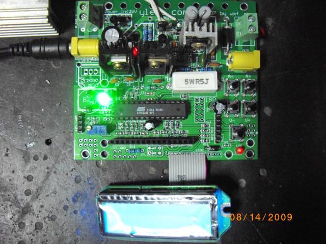

我的M8套件组装好了无显示
发表于 2009-8-14 17:24 | 显示全部楼层
好像“问题”很多?一个一个“研究”......慢慢来!
原帖由 chenkui 于 2009-8-14 11:34 发表 https://www.yleee.com.cn/images/common/back.gif
我的M8套件组装好了无显示 ,是不是要刷程序,小弟刚接触这个电源,不太懂,请大师傅们们帮忙解决,谢谢@@@ .屏线接的对吗@@@@
看图:
1、LCD安装方向正确——是和“常规”的1602的方向“相反”的;
2、LCD有背光显示,Vcc的“电源指示灯”(PCB右下角、红色)点亮——估计楼主是检测过Vcc=5V的电压值“正常”的!
3、很可能的LCD“无显示”的原因,是LCD的“对比度”电位器(PCB的左下角)没有“调整好”——请使用小起子。把绿色的多圈电位器、顺时针旋到“接近”最后.......使LCD的pin3端、“接近”地——即使M8芯片没有安装(不用说是没有“刷程序”了),会显示“■”的!
4、看看......之后,我们再讨论?

 楼主| 发表于 2009-8-14 17:45 | 显示全部楼层
有了,看了贴子才发现原来对比度电位器没调,谢谢了

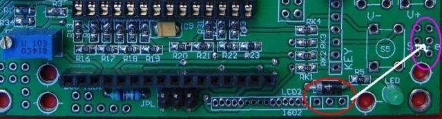

我晕,到底小lcd右边两个跳线要不要连。。。
我不连的话屏幕背光就是一闪一闪的,连上就不闪了
然后又调了下电位器,字就出来了:63;

发表于 2009-8-14 18:06 | 显示全部楼层
原帖由 steven888 于 2009-8-14 15:11 发表 https://www.yleee.com.cn/images/common/back.gif
你的LCD右边有个跳线没装,装了就可以
作为报答,我需要你帮我量几个地方的电压,可以吗?我的出问题了
“LCD右边有个跳线”?
        您是说“视角”1602的Vcc回路里、“串接降压二极管”下面的2.54_3“备用”跳线位置吗——就是下图“红色圈”里的吗?
        这个,应该不是“无显示”的原因哦!
    说明一下:
        这个位置,是为了“短路”上面的、“串接降压二极管”而“备用”的——
            加二极管降压,有利于“侧视”的效果;
            而短路二极管,有利于“正视”的效果;
        您或许可以加一个短路套、或者按键,来“切换”两种效果——因为考虑不周,这个位置可能会被LCD“盖住”——我自己是在“储存键”右边的(粉色圈)位置,安装一个“按键”来使用的——效果不错。
发表于 2009-8-14 18:09 | 显示全部楼层
原帖由 无锡风 于 2009-8-14 18:06 发表 https://www.yleee.com.cn/images/common/back.gif
“LCD右边有个跳线”?
        这个,应该不是“无显示”的原因哦!
5161
对,我自己在插排已经焊了电阻,所以我这个二极管没有焊,所以必须短接,嘻嘻~~没看仔细
