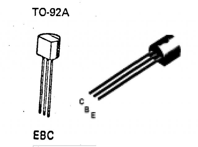

发现1个问题,代用8050.8550 要注意基极中间。。切忌
发表于 2009-8-14 20:35 | 显示全部楼层
原帖由 chenkui 于 2009-8-14 19:54 发表 https://www.yleee.com.cn/images/common/back.gif
PCB上面,是按下图、常规的封装排列“EBC”出图的:
发表于 2009-8-14 21:49 | 显示全部楼层
弄好了,Q3和Q4在接错位置的时候可能已经坏了,所以导致Q3在输出到Q4的时候已经是24V,后面就等于通路了。下午发贴的时候只是替换了8550,处于最原始信号的8050还没有替换。
刚替换之后就正常了,不过实际电压比设置电压要低,是不是R7让显示和实际万用表相同就可以?
