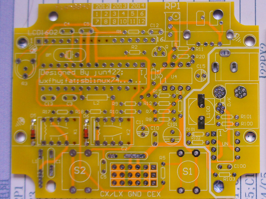

【正式开团】基于jun427老师开源的M8电容表LC+Ce Meter 改版PCB团
发表于 2012-6-24 14:23 | 显示全部楼层 |阅读模式
资料参考无锡风老师提议帖https://www.yleee.com.cn/thread-10625-1-1.html) z* b0 h9 l5 e) u9 s
https://www.yleee.com.cn/thread-934-1-1.html
" v+ A3 t/ i& Z* d, o# a
PCB赶在节前出来了。去取了板。然后去SBLINUX沈老师那请沈老师做了几组云母102电容。四个小电容并联的。刚刚测试完
2 A5 S1 d) {# l4 h8 X1 I: P测试只是初级测试,影响精度的因素如下。
/ f, p. l8 m7 O- f- y8 T1,USB供电,5V不准,所以393的5脚的0.632倍是临时按3.16V调的,没有细调。" }' G9 V+ P& W, Q) \/ F
2,电感还没有条件验证是否精确。1 a, _3 H% i# ?1 U5 y: S
3,最初测试基准电容用的1020的。程序是按102的。
5 }% z+ E6 S+ i8 c0 m另外测试直接用NMOS替换了原来电路的NPN三极管做电容放电。型号看不清楚,白天补上吧。是从锂电极性转换板上拆的。
3 _. a7 X  r& e: j) v5 w0 r9 ?直接看图吧。
+ f+ N/ W) x9 f, @- }- X4 U精度看图:
# i; q( F. j, @! F/ G8 Q. o

8 ^+ D% g0 e1 ~# QPCB照片6 o% P' I5 A  J& a, l
; e6 [) X' T' r$ \! J5 j% Z$ HPCB 5.5元/张   由于有预留,此贴只放20片
! p2 q( A1 k# D0 @( d4 C( d0 ^继电器拆机的1元一个
0 o( J  R# T; ]1 x/ b电容2元一个,每个板用2个。发的顺丰还没送到/ ?$ r, [+ i* C/ J. \
链接过一会做。

贴片的NMOS是黄师傅极性转换板上用的。看了下,好几个型号。451H;P810M;537H;504H我只是随意拿两个,两个板子都OK。也可以用NPN三极管,板上留了焊盘Q。
