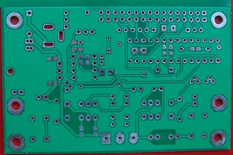

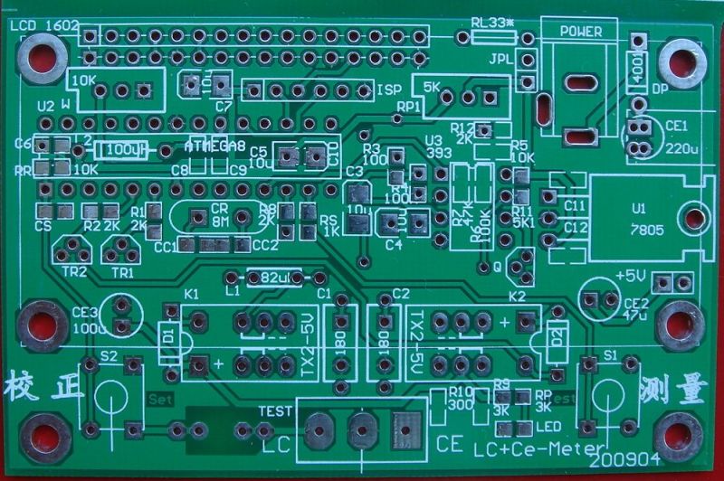

PCB图片:
    正面
    反面: LC+Ce_Meter_PCB 反面.jpg

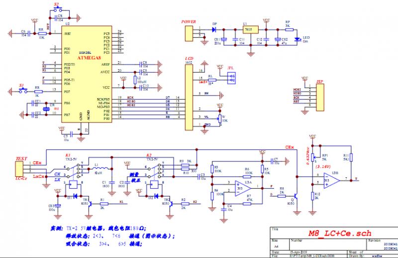

二、我仿制的电路图
根据我个人的“要求”,我在原作的电路图上面,进行了一些“修改”
1、去除了一些原作者“预留”的接插件,以方便布线;
2、使用M8的复位按键,替代原作的电源开关——因为,按键“方便”!
3、增加了两个继电器的驱动三极管;
4、其他地方,基本上还是“依葫芦画瓢”——因为,我自己还来不及“消化”

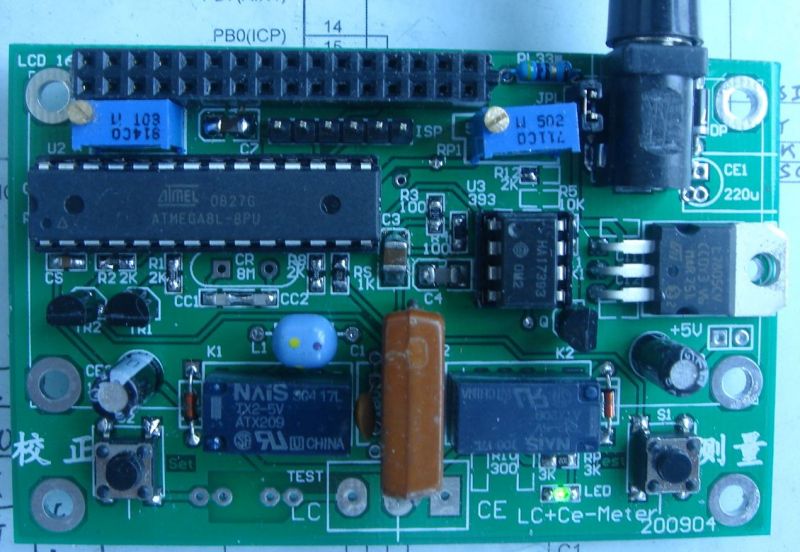

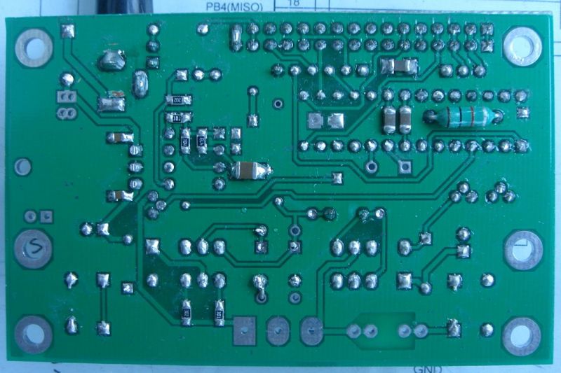

三、电路板组装,已经发现PCB加工的BUG
昨天,花了大半天的时间,组焊了一块电路板。
1、已经发现了 Protel敷铜、在加工时“容易”出现的BUG——有三个电路图上面应该“接地”的焊盘,没有连接到接地的敷铜层!只能刮敷铜层连接啦。
2、立体安装方面,LCD_1602液晶显示屏和PCB的高度位置方面,使用无背光的LCD,还差不多可以;使用有背光的LCD,明显“打架”了——还可以勉强“将就”。
3、手头没有来得及买393芯片,只能临时拆了一个废了的PC电源上面的旧的393芯片;
4、还没有来得及准备“标准”的电感L1、电容C1/C2,只能临时找了一个色码电感和两个瓷片电容器“代用”;
4、昨天下班回家,翻箱倒柜......才找到了前几年在CT购买的 GandF的LCF电路板;但是一时还是没有找到当时那些“标准”LC!
5、汗!!!拆了上面的82uH电感,另外找到一个1600P云母电容器......先凑合吧......
组装得“差不多”了的“成品”正面——去除液晶显示屏之后:
    “成品”反面:
发表于 2009-4-24 11:39 | 显示全部楼层

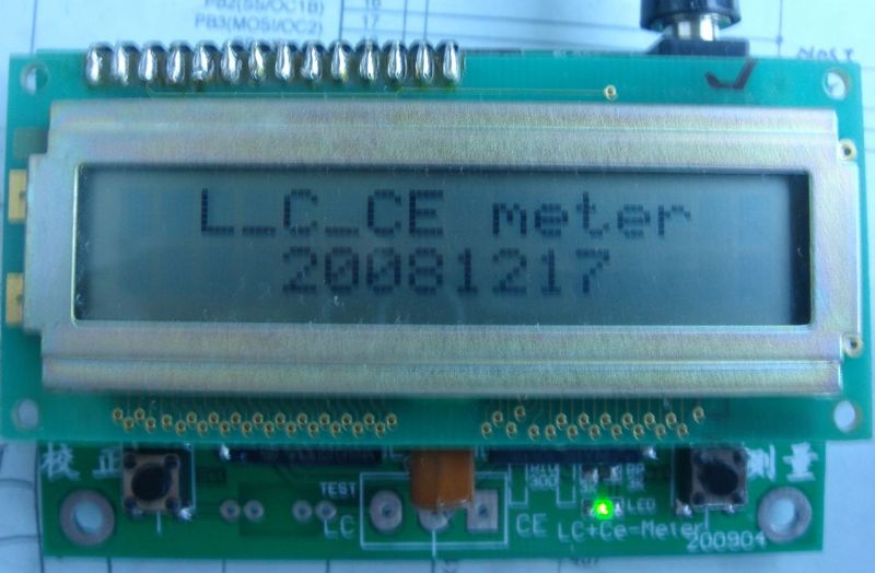

四、上电!
通电:
    1、Vcc=5.06V,正常;
    2、预调W液晶显示屏对比度电位器、到Pin3解决“0”,插上LCD_1602、显示上面一排“灰色方块”,正常;
    3、预调RP1(电解电容器放电校正电压)电位器,使U3B_Pin5电压差不多为3.16V(相对于Vcc=5V电压),正常;
    5、连接ISP接口,供电正常;
    6、再插入M8芯片——找不到8MHz晶体,先使用内部8M、下载固件正常;
       ——告一段落。
熔丝位_LCCE_内部8M(临时措施):
LC+Ce_Meter_上电复位——基本正常(抢拍,糊啦!):
