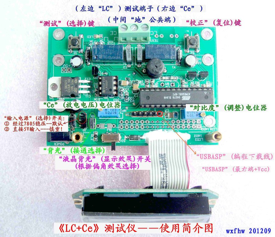

上传几张《LC+Ce》的图片:

冯老师爱好使用704硅胶来固定排线? 似乎热熔胶成本更低啊
 楼主| 发表于 2012-8-24 14:11 | 显示全部楼层
fat 发表于 2012-8-23 11:14 https://www.yleee.com.cn/images/common/back.gif
我的确爱好使用704硅胶来固定排线或者其它需要固化的场合,
704硅胶,比热熔胶的成本高,但是“干净”。

用的是视角不好的1602

 楼主| 发表于 2012-9-6 14:34 | 显示全部楼层
