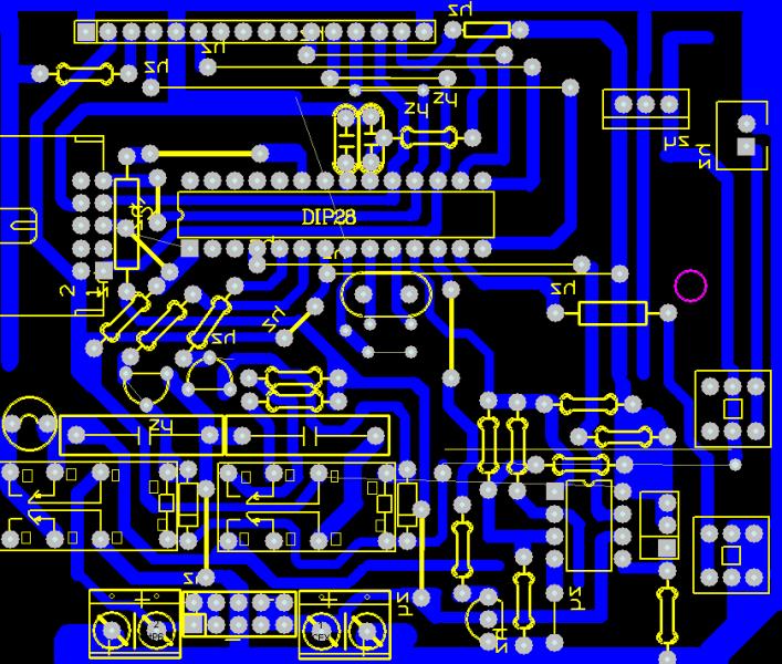

 楼主| 发表于 2010-8-13 14:52 | 显示全部楼层
yyji您好!     刚刚发现这个帖子,有些心动。找了一些资料和配件,做做准备。继电器我只找到12伏的,看到您也是用的12伏继电器,请教下原作者的电路图怎么改的?请赐教。谢谢!! ...

12V继电器,如果使用了三极管去驱动继电器的话,继电器先包部分接12V电源电压供电就是了——其他应该没有问题的——其他电路可不变。

     我说的“功力”问题是我担心我能否胜任这个制作,现在有了软件,但改源程序的事我还是心里没底。-----学习,不行再找冯老师。
     继电器倒是有不少,合用的只有12伏的-------是从一块板子上拆下来的,很小巧,接12伏电流约16毫安。现在求证通过,可以放心用了。
     翻箱倒柜,找到一把电容器,记忆中是80年代中期路过天津时买的,其形状酷似网上热卖的“银云母”电容,解剖了一个,还真是云母的,好像也是银的(白色电极,分辨不出是银还是铝)。好像品种还不错,其中有几十、几百P的,可喜的是居然有四个1800P的。
    这样,看身体允许的情况下,就慢慢地试做一下。玩也是一种消遣。
    再次感谢老冯的制作帖子和热情的回复!!
其实是将楼主电路接上12V.将源码驱动继电器脚改反或继电器脚接反。你可看一看原版的,开源的,说得很详细http://www.ourdev.cn/bbs/bbs_content.jsp?bbs_sn=3649338&bbs_page_no=1&bbs_id=3041
