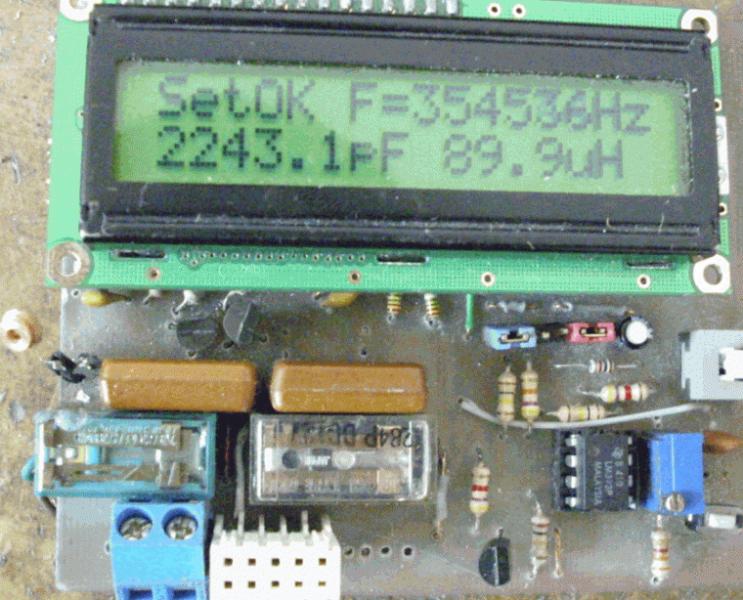

多谢sunny503,这现象就是烧录ATMEGA8的时候熔丝为默认的内部RC用了1MHZ振荡频率烧录所致,我当初就是与“yyji”这样的情况一个样。更换一下用8MHZ的内部RC熔丝设置来烧录就会正常自检和正常测量的了。^_^
重新设置成功。

fat大侠你好,我是照图纸仿制的选用12V继电器是用楼主的电路供电电压是电源电压(未稳压).直接烧原作者提供 ...
yyji 发表于 2010-5-18 13:39 https://www.yleee.com.cn/images/common/back.gif
抱歉,5.18我已经出发,正在出差到北京的路上,回来后也没有看到您的帖子,所以没有回复。
yyji您好!
     刚刚发现这个帖子,有些心动。找了一些资料和配件,做做准备。继电器我只找到12伏的,看到您也是用的12伏继电器,请教下原作者的电路图怎么改的?请赐教。谢谢!!
