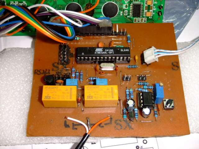

另外想再请教无锡风老师
我没有买到82uH的电感,用100uH的电感代替了,程序中应该改那个位置,
电容能否用独石104代替,或者明天去买WIMA电容,是否可行?谢谢

制作成功,而且对测量结果也比较满意。
弄了两天,总结经验,想还不如做,直接做了再验证结论,再修改。
谢谢各位老师,兄弟的帮助和经验。晚点再上图。

才看到......试回答
原帖由 steven888 于 2009-6-5 23:09 发表 https://www.yleee.com.cn/images/common/back.gif
    1、82uH的电感,在电路里是L1,不是“标准”元器件,在程序里是“计算出来”的值、不需要“写入”其值的罢——还没有看原程序,好像记得是这样子的;
        所以,用100uH的电感代替,应该没有问题的——我是用150uH的电感的。
    2、我不清楚“WIMA电容”是什么电容器?
        一般质量好一些、稳定性高一些的、就可以。

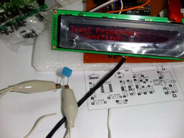

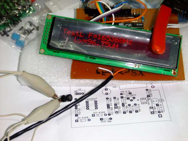

上图,感觉这个好用的原因是,他的准确度(非精度)只和校正电容有关(C2)。电感只要在LC里面符合频率是400K以内就可以随便用,这是问了那电感和电容问题后想到的。于是,直接用音响用的4700pF的电容和100uH的电感,计算出频率在200~300K之间(忘记具体数值)。
感谢这个表的原作者,感谢无锡风,fujiachun,fat等等的帮助。
测试
电感:标称100uH,实测96.74uH正负0.1uH跳动;
电容:ERO顶级 MKP薄膜电容 精密配对 63V/4.7nF,实测4742pF正负20pF跳动
对结果,我比较相信电感值,电容值因为要靠校正电容来计算,校正电容也是测试电容,我买了2对,拿了一对“精密”配对过(发觉上卖家当,因为精密配对,所以这两个对电容比WIMA的贵一些,结果一对数值一样,另一对有20pF差距),卖家用电桥测试过是4720,也只好相信这个值,修改程序的标准电容值即可,所以我也不敢说精度有多高,只能说自己满意了。
做这个表兜了很多弯路,浪费不少时间,所以才值得庆祝,并不是因为做成了,而是因为享受了这个过程的快乐。
