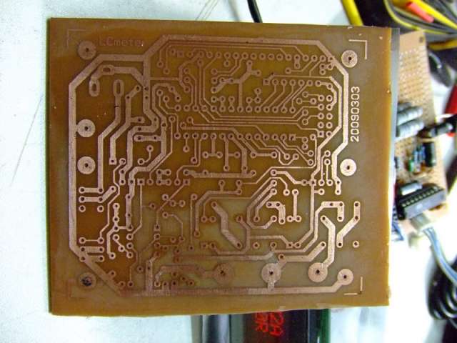

老冯,我在现在手头用的LC表里用的是这种升压IC,ME501,三脚,SOT-89封装,只要另外加一个电感、一个电解、一个二极管,总共四个元件就成,效率也挺高的。请您看看资料:

 楼主| 发表于 2009-5-21 21:28 | 显示全部楼层
原帖由 fat 于 2009-5-21 19:37 发表 https://www.yleee.com.cn/images/common/back.gif
请您仔细看看,我上传的DC-DC芯片:MP3213_r1.2[DC-DC_up].pdf
发表于 2009-5-21 22:06 | 显示全部楼层
呵呵,我看了啊,确实非常强悍,“700KHz/1.3MHz Boost Converter with a 3.5A Switch”,带二十个继电器足够有余了,有点夸张。其实,用两节锂电也可以接受的,就按您说的,不用升压了吧

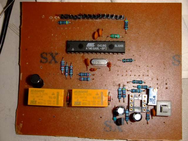

发表于 2009-5-21 23:06 | 显示全部楼层
用个小的继电器不行?可以保持的,也有3V的,我直接用595可以带,M8应该也行。
发表于 2009-5-22 01:23 | 显示全部楼层
继电器除了耗电外,还有个问题就是封装太多,如果不是套件要仿制的话就不一定能买到合适的继电器(也就是要重新画板),比如jun427老师的PCB和老冯的PCB我都打印出来,找来找去手上就是没有引脚配得上的继电器,
发表于 2009-5-22 12:44 | 显示全部楼层
原帖由 fat 于 2009-5-22 01:23 发表 https://www.yleee.com.cn/images/common/back.gif
继电器除了耗电外,还有个问题就是封装太多,如果不是套件要仿制的话就不一定能买到合适的继电器(也就是要重新画板),比如jun427老师的PCB和老冯的PCB我都打印出来,找来找去手上就是没有引脚配得上的继电器, ...
可以直接热转印原作者的电路板,我已经做一个,普通的继电器(我买的时候就说5V8脚这样)就可以套上。
等出差回去再把手尾处理掉。
后面我自己想了下,好像可以手动开关来代替继电器,因为按钮是带锁,所以继电器操作应该不是秒级的通断操作吧。
发表于 2009-5-22 12:47 | 显示全部楼层
很多都是第一次,第一次做裁板,第一次拿烫斗,第一次用三氯化铁,第一次打孔,第一次........很多呀,做的不是很理想,还请各位多指教
