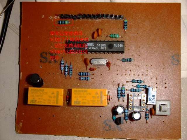

昨晚试了一下,继电器有切换动作,但是屏幕就没显示。
整个电路板就393和两个电容没装。
我用的是原作者的板子做的热转印。
发表于 2009-6-4 13:35 | 显示全部楼层
电源标称是5V500ma应该没问题吧
我没有装原来的7805,直接就5V接到7805的位置。
检查了屏幕的几根线都没错,LCD在我自制的T26电压电流表上显示正常。所以问题比较奇怪,折腾了很久没找出原因。

楼上调对比度了吗?
发表于 2009-6-4 15:40 | 显示全部楼层
建议先不插M8,在加电状态下,把黑豆腐块调出来先,有了黑豆腐块,再上M8,继电器能动作,说明程序运行了,此时应该就有显示了。
发表于 2009-6-4 16:07 | 显示全部楼层
是,我也是这么想的,既然继电器有工作,那么PWM就产生了,程序也运行了。
看下图,下图和我测试的区别就是把所有跳线都加上了。
谢谢大家的建议,今晚再调试一下,曾经我怀疑LCD坏了,但直接接到T26白光控制器上有显示。

发表于 2009-6-4 17:35 | 显示全部楼层
该电阻位置原来是跳线,我自己加个电阻接地。
这个图是未完成的图,我现在测试的图和这张图的区别是所有跳线都加上了。
麻烦大家帮我出出主意了
发表于 2009-6-4 17:37 | 显示全部楼层
VL接VSS和VL接地电阻短接都没有任何显示
 楼主| 发表于 2009-6-4 17:55 | 显示全部楼层
检测和LCD相关的部分
如果是“曾经我怀疑LCD坏了,但直接接到T26白光控制器上有显示”?
那么,重点检查自制PCB上面,和LCD相关的线条,有没有短路和开路?
特别测量Vcc和VL的电压值,是否和电位器“相应”?
