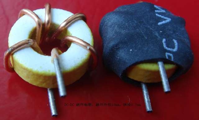

呵呵,兄弟,您的CT量身订制版DC-DC电源很牛啊,不知道您帖里提到的效率是实际测量的还是理论估算的?我觉得34063做DC-DC效率好象不太高。

原帖由 donkeygl 于 2009-5-25 22:17 发表 https://www.yleee.com.cn/images/common/back.gif
700Khz,磁环不好找啊.
使用市场普通的磁环做实用性测试,工作基本正常。
尚未做全面的测试。
发表于 2009-5-26 11:09 | 显示全部楼层
尚未做全面的测试。
请教一下磁环的颜色? 是铁氧体的还是硅铁铝的,正找类似资料,想用用LM2576
 楼主| 发表于 2009-5-26 11:46 | 显示全部楼层
原帖由 fujiachun 于 2009-5-26 11:09 发表 https://www.yleee.com.cn/images/common/back.gif
好像就是普通的黑褐色铁氧体磁环,是同事做测试外买的,没有特别留意。
傅老师想的话,我可以去要几个?
发表于 2009-5-26 13:12 | 显示全部楼层
谢谢冯老师先,我手中有不少拆机电源的,还有主板的,就是想看看是哪一种
 楼主| 发表于 2009-5-26 13:53 | 显示全部楼层
原帖由 fujiachun 于 2009-5-26 13:12 发表 https://www.yleee.com.cn/images/common/back.gif
拍个照看看先
        不好意思,是我记错了——不是黑褐色(那是套管的颜色),磁环(漆?)是黄色和白色的。
 楼主| 发表于 2009-5-26 13:56 | 显示全部楼层
补充
照片上面加的文字不清楚:磁环外径10mm,线径0.7mm。
