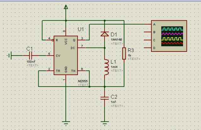

发表于 2009-4-29 17:02 | 显示全部楼层
纯粹瞎猜,仿了个真
如果搞成这个样子的就不用开关了,单片机开机自检自测,然后三个端子,一端L,一端C,一公共端,同时显示L和C

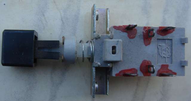

    前几年,就曾经想使用CT的干簧管继电器、做接校正电容的“常开”单接点控制......就是懒!
    “要省电可以用双刀开关代替L/C切换继电器,干簧管加线圈做了继电器接校正电容”——正解!
    这种2x2推拉开关,就可以——只是尺寸太大了一些:

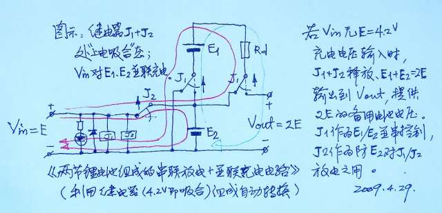

 楼主| 发表于 2009-5-2 15:26 | 显示全部楼层
锂电池供电——行不行?
为了简单,想做个锂电池的便携电源。
整了个继电器“自动控制”的逻辑电路如图,不知道行不行?
