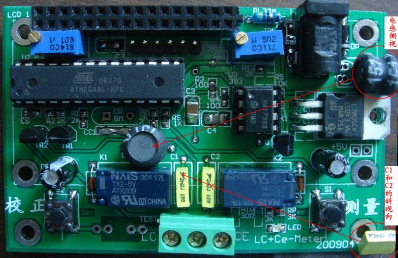

1、未安装LCD时的电路板照片:
    ——注意:还没有安装8MHz晶体,现在采样的是内部RC振荡器;
    ——右上角,附了一个板上使用的151K“工型”磁芯电感器,自己绕制应该不困难;
    ——右下角,附了一个板上使用的2n2/100V“校正电容”(商家说是2200pF,现在按此值设置;再去设法测定之);

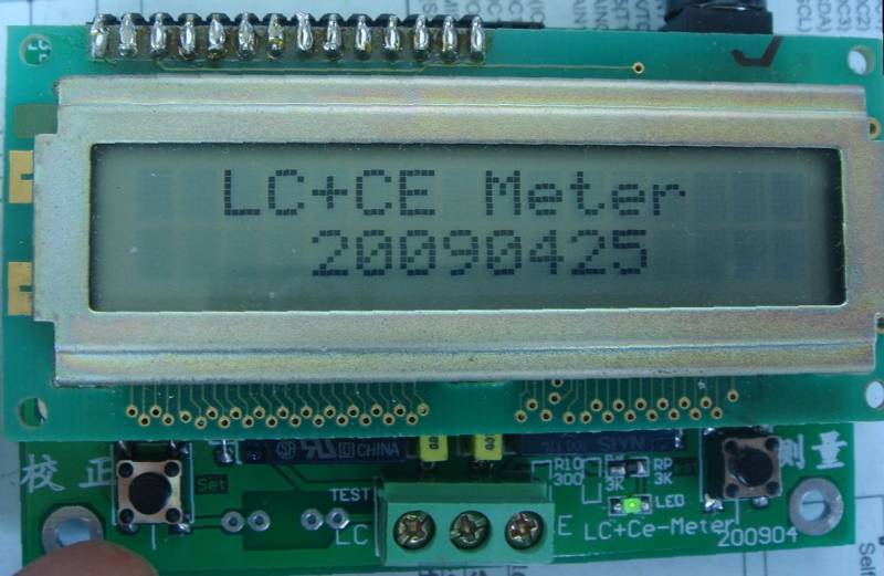

2、通电的开机LCD显示——为了区别软件版本,稍微修改了一下显示的文字:

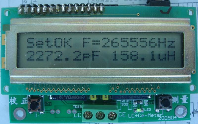

3、上电自检之后的显示:“SetOK”(校正通过)
       LCD的右上边、显示“LC振动频率”;因为电感使用比原作大近一倍,振动频率比原设计的400KC低了不少;
       LCD的右下边、显示当前LC的“计算值”——标称值是2200pF和150uH——基本上“差不多”:
4、整个【LC+Ce Meter】,只有两个操作按键:
    ——左下方的“校正”(Reset)键;
    ——右下方的“测试”转换键;
    操作简单、方便!
 楼主| 发表于 2009-4-25 15:49 | 显示全部楼层
八、四种测量内容,由右下方的“测试”键、进行循环转换
LC测试,连接“左”、“中”两个测试端,中间一个是公共接地端;

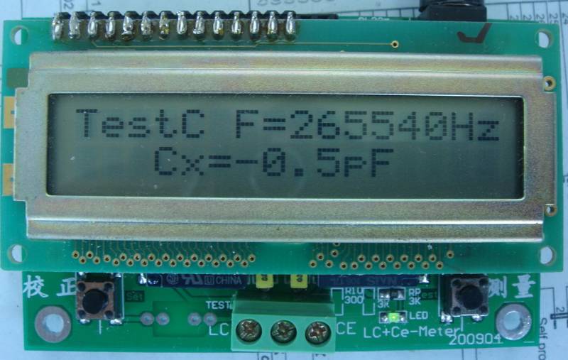

  1、Cx电容量测试:LCD会提示“TestC”——右上方反映的是“当前”的振动频率“F”:
        上面显示的“Cx=-0.5pH”,反映的是单片机自动校正“零点”之后,零点的“漂移值”——必要时,可以在“不接Cx”时(注意“不接Cx”)、再次按“校正键”进行清零操作。

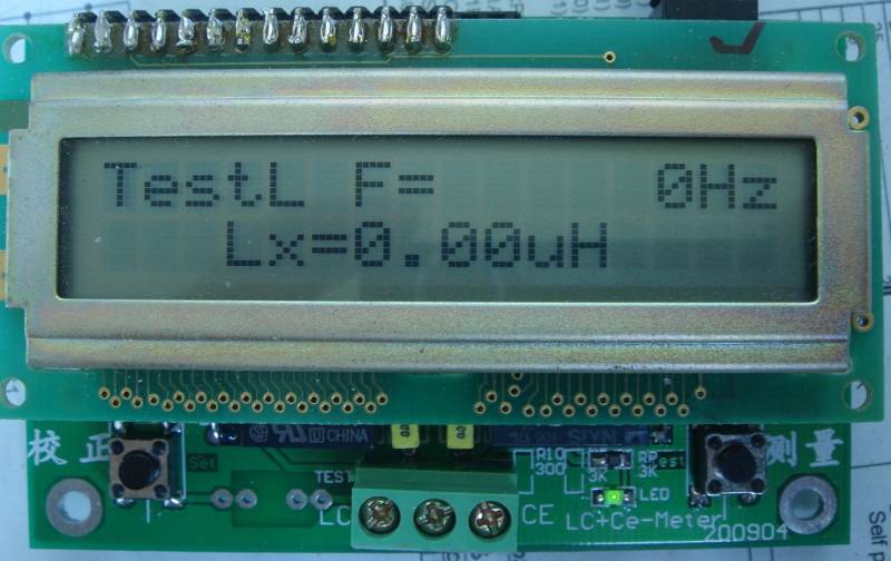

    2、Lx电感量测试:LCD会提示“TestL”——右上方反映的是“当前”的振动频率“F”:
      上面,由于没有接入电感,显示“Lx=0”和“F=0”(没有产生LC振荡),都是正确的显示。

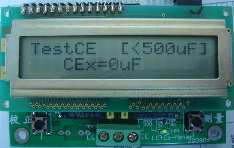

    3、CEx电解电容器容量测试:LCD会提示“TestCE”——右上方反映“电容量的两个参考范围”:
          第一个,[ <500uF ]

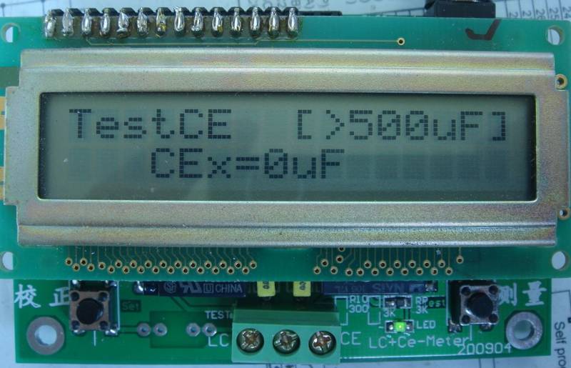

    4、CEx电解电容器容量测试:LCD会提示“TestCE”——右上方反映“电容量的两个参考范围”:
          第二个,[ >500uF ]
