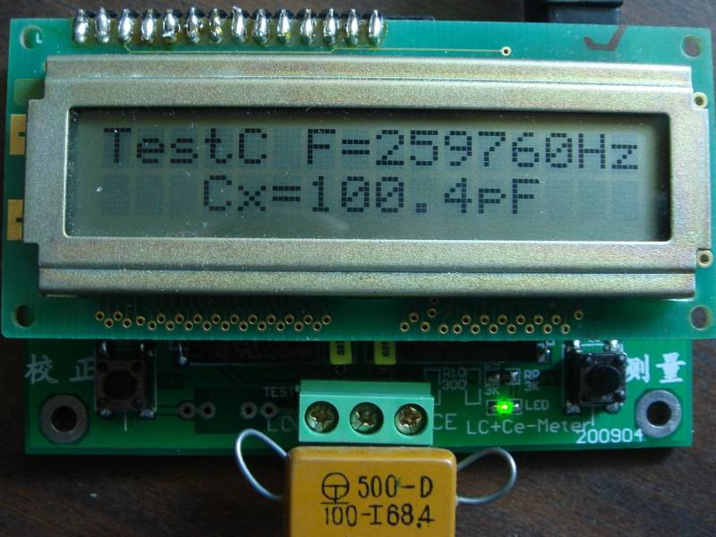

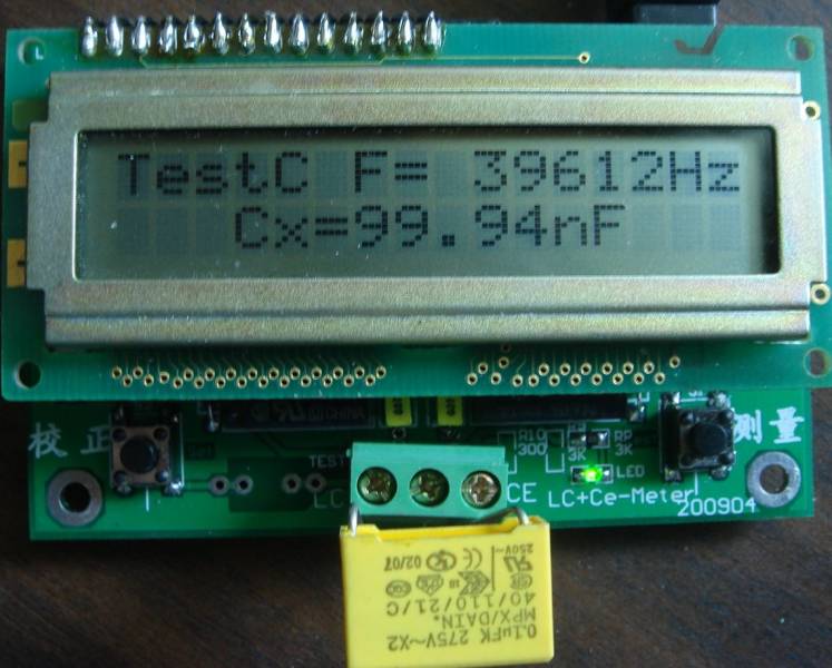

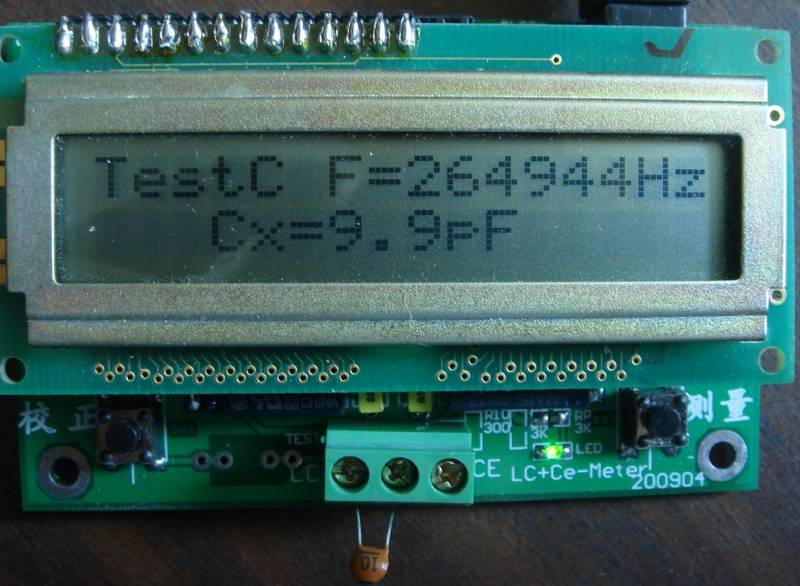

九、手头几种电容器的实际测量情况

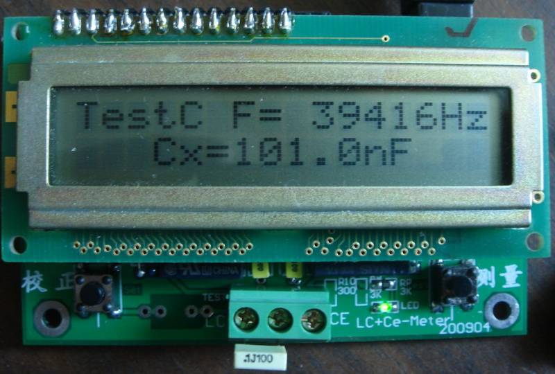

1、标志0.1 J/100(0.1uF/100V)的“校正电容器”的实际测试:
2、标志0.1uF/275V X2 的“安规电容器”的实际测试:
3、标称值100pF/DC500V的“云母电容器”的实际测试:
4、标称值10p的“瓷片电容器”的实际测试:

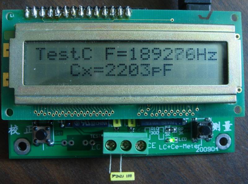

5、标称值2n2 J/100V的“校正电容器”的实际测试:

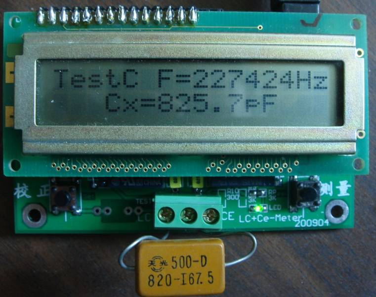

6、标称值820pF/DC500V的“云母电容器”的实际测试:
        上述6种不同电容器的测试值,基本上和该元器件上的标称值,可以认为是“互相一致”的。

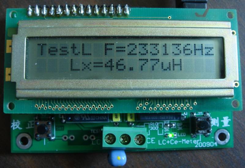

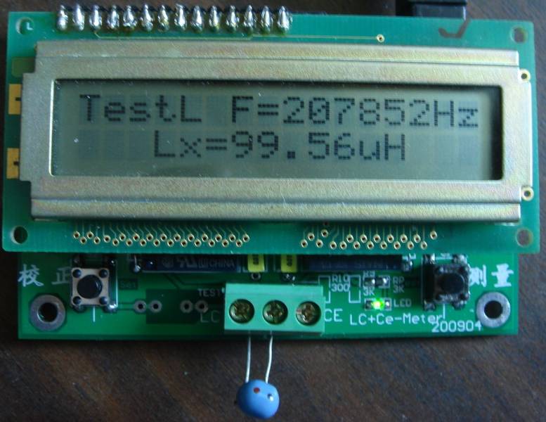

十、手头几种电感器的实际测量情况
1、色点标志(我不懂其读值)的“电感容器”的实际测试:
    (该电感是 GandF老师版的LCF测试仪套件的配套“标准电感”——电路图标称值是82uH)
        上面的实际测试值,显示是46.77uH;不知道是否准确?
2、色点标志(我不懂其读值)的“电感容器”的实际测试:
    (该电感是 GandF老师版的LCF测试仪制作当时、在无锡市场购买的,不记得标称值了)
        手头有三个,读值都在100uH上下。

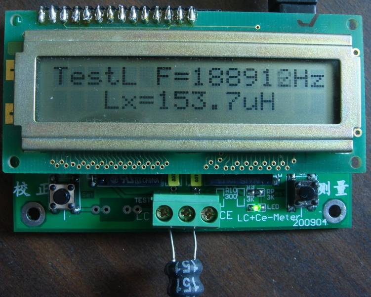

3、工字磁芯电感器,以前是配套使用在34063开关电源里的,标志“151K”应该是150uH:
        这个,和电感器上面的标称值(如果我读值正确的话)是“差不多”的;
        测试了好几个(台湾同批产品),显示值都在150uH左右,应该可以信任。

十一、LC测试的初步小结?
1、上述6种不同电容器的测试值,和该元器件上的标称值,基本上可以认为是“符合”的。
       就我个人而言,如果能稳定保持这个“测试水平”,就可以满足我对于电容器的“一般测试”要求了。
2、上述3种电感量的测试,一种和标称值符合、两种不懂标称值;
      不知道能否认为,测试结果是“准确”的?
      基于本仪器采用的测试原理,我个人认为,测试结果应该是合理的。
3、应该看到、目前的测试,
       a、还是在 ①“纯业余”条件、“标准电容C2”尚未经过“标定”的条件下,
       b、还是在 ② M8采用内部RC振荡的条件下,进行的;
      是否说明,仪器的“精度”、在业余条件下调试,还是可以达到一定的“可用性”的?
4、顺便观察了一下:
        仪器连续通电四个小时了......Cx档不接被测电容(“空着”).......显示的分布电容的零点漂移值,基本上维持在 1pF之内,可以认为仪器的稳定性“尚可”罢?

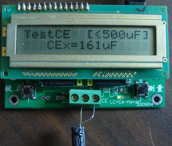

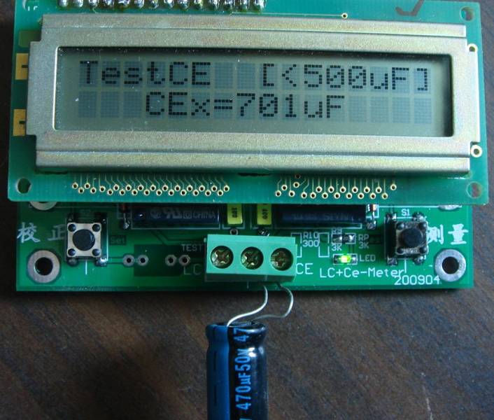

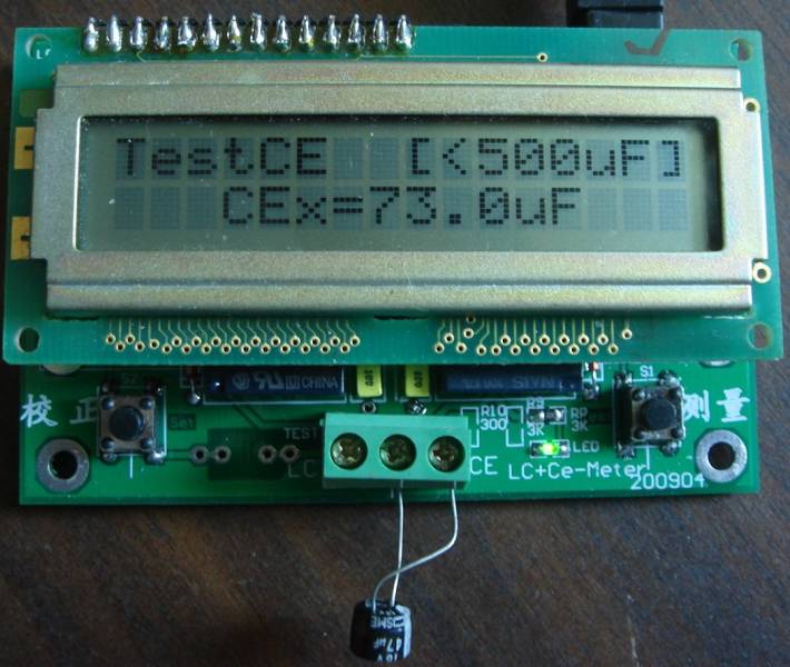

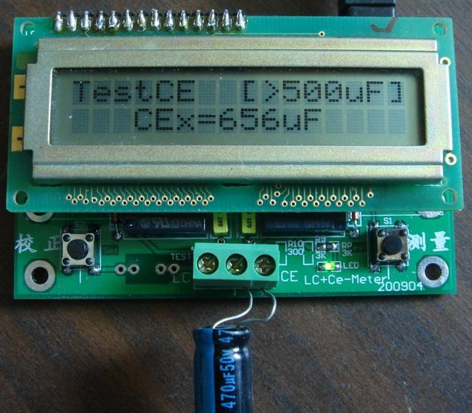

十二、电解电容器的测试——值普遍偏大?
原帖由 fat 于 2009-4-25 16:55 发表 https://www.yleee.com.cn/images/common/back.gif
看来效果相当好啊,恭喜老冯的新作又完成了
看来,我担心的事情还是“发生”了——是“不能说‘好’”的嘛!!!
1、测试情况,就不作分别的文字说明了,以照片为证:
      标称值47uF:
      标称值100uF:
      标称值470uF:
2、关于测量值的初步分析:
       A、对于电解电容器而言,电容量+100%(即实际容量可以是标称值的2倍)还是“允许”的;
       B、检查了运放设置的“阈值电压3.16V”,实际在3.15V,应该是接近“理论值”的;充电电阻300/3K焊接之前测量过,亦符合标称值;
       等有了合适的标准容量的电解电容器,再说了——这个,是附加功能——聊胜于无。

发表于 2009-4-25 19:15 | 显示全部楼层
不错!恭喜了!
电解电容的漏电阻可以造成容量虚高。特别是充电电阻较大,电流小时。
