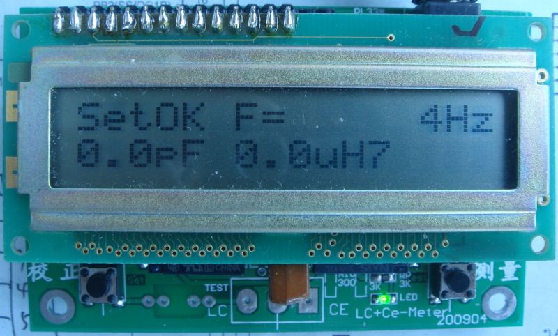

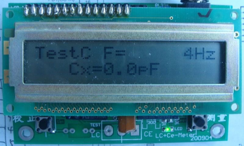

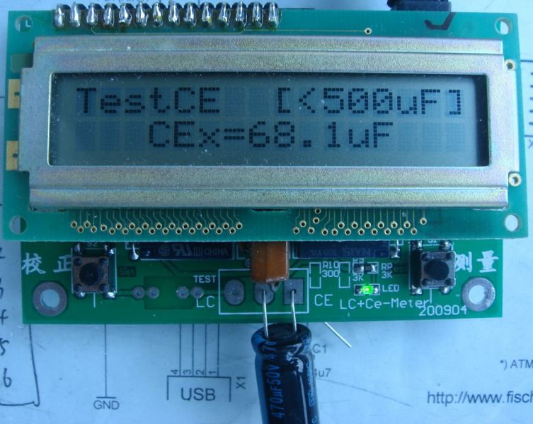

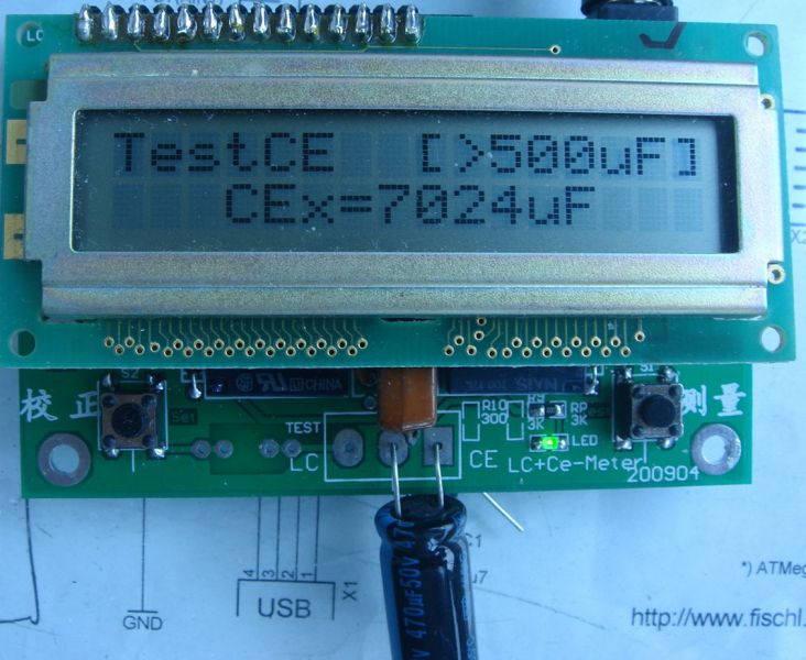

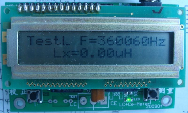

告诉关心这个仿制进程的朋友们:
    1、如果不是 fat提醒我休息,我中午就准备发我仿制“失败”的图片了——那张上电复位的照片,是临时补拍的.......我是想放一个“成功的假象”!
    2、本来,我在吃中饭时,是想“悬赏”(一块PCB和两个继电器),来请高人分析寻找失败的原因的......很困,想下午再说......
    3、但是,我睡着之前的一刻,突然“想到”了我“失败”的关键所在了......低级错误!
    4、还是很安稳地睡了一觉......
    既然准备了上传失败的图片,还是先发上来罢:(实际上,仔细看了照片、就已经可以联想到问题所在了
    校正结果:    LC+Ce_校正.jpg
    测CX:
    测LX:
    测电解电容器1:
   测电解电容器2:

发表于 2009-4-24 17:17 | 显示全部楼层
校正按钮和测试短是否有一个跳线?

 楼主| 发表于 2009-4-24 17:52 | 显示全部楼层
回 傅老师——顺便解释一下我的“思路”
原帖由 fujiachun 于 2009-4-24 17:17 发表 https://www.yleee.com.cn/images/common/back.gif
校正按钮和测试短是否有一个跳线?
    傅老师亦有了兴趣?
    “校正按钮和测试端”之间的“那”一条“线”,就是“地线”——测试端的一端。
    我是准备“就地”安装两条“接触片”(设想:利用2.54插座、就是1602的接插件里面镀金的“叉片”),直接焊接在“空出来没有敷铜”的那片“空地”上——作为测试“贴片封装”LC元件的“机构”?
    这个,是我交付电路图文件的“最后时刻”、灵机一动而付诸实践的
    ——匆匆忙忙,连“三位测试端”的孔,都迷糊了......只安排了200mIl的孔距,应该是300mIl的孔距!
