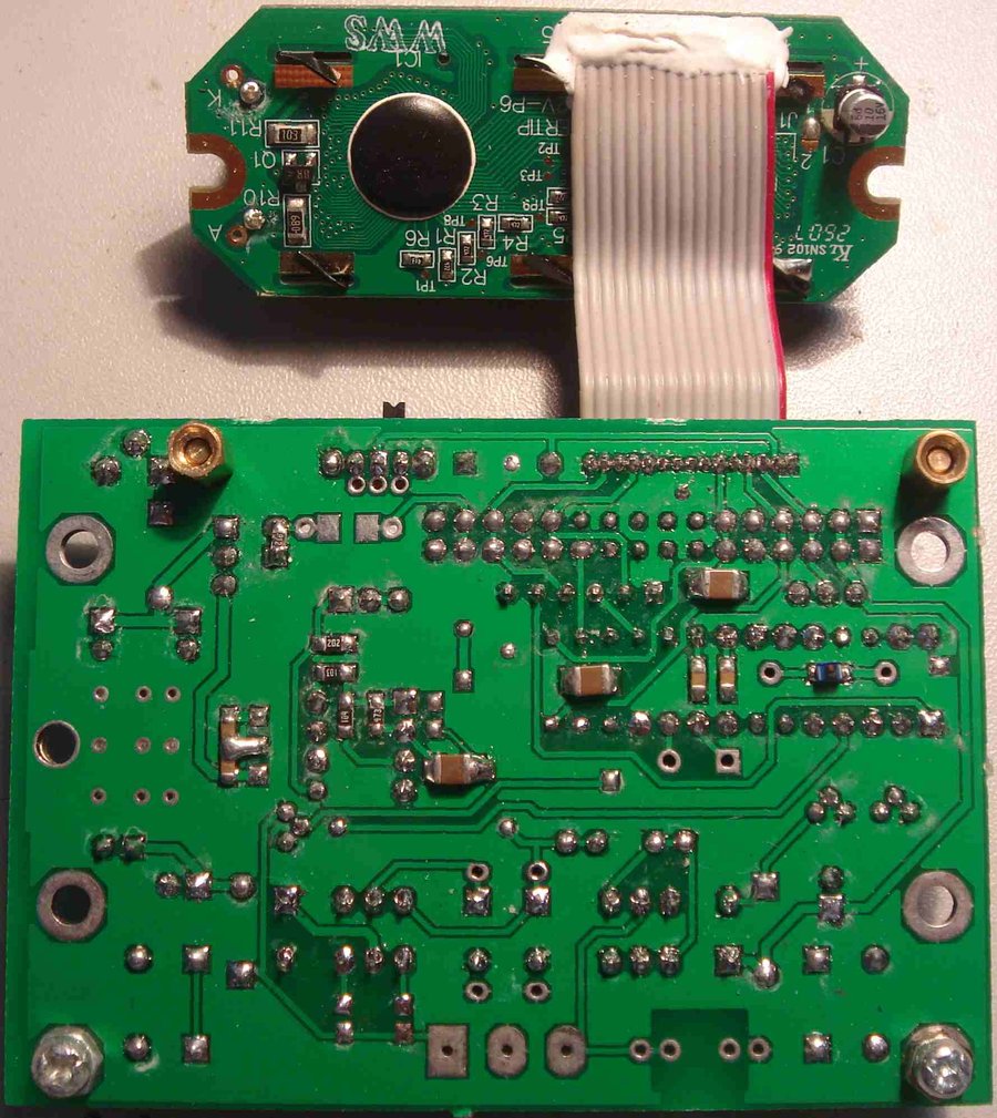

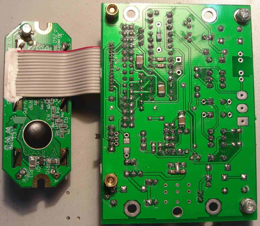

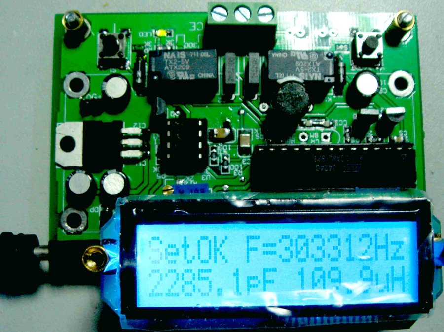

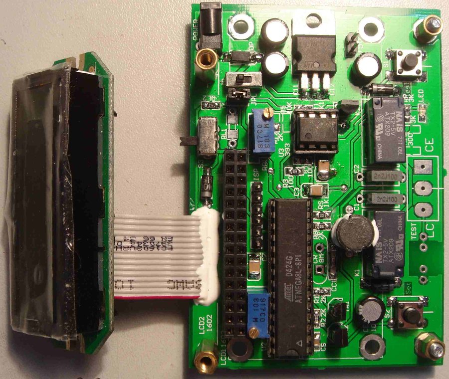

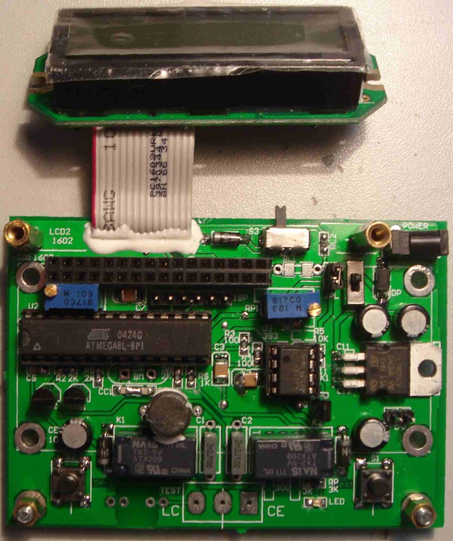

 楼主| 发表于 2012-8-23 11:09 | 显示全部楼层
上传几张《LC+Ce》的图片:
