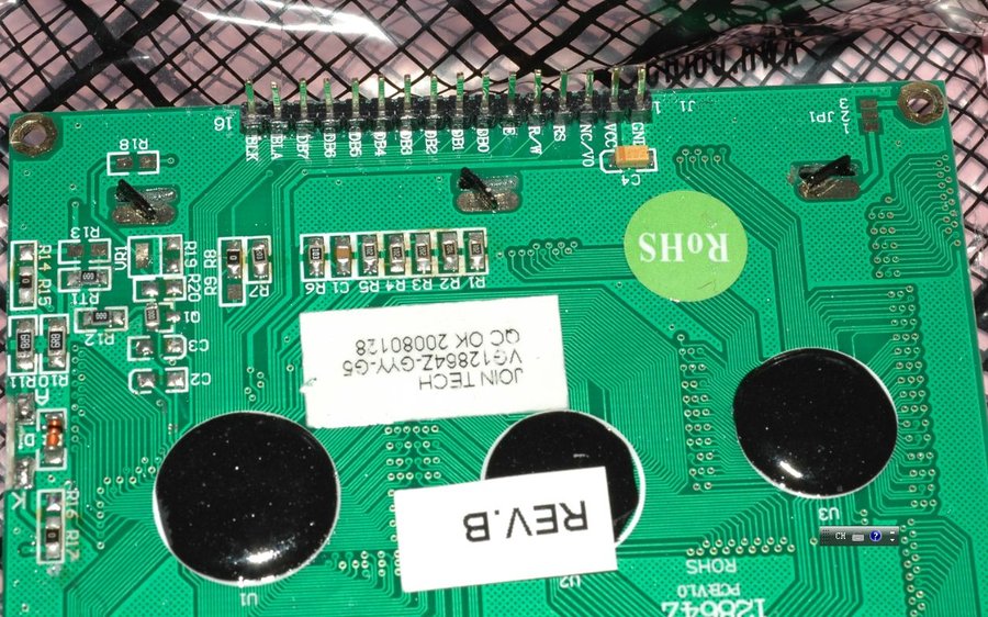

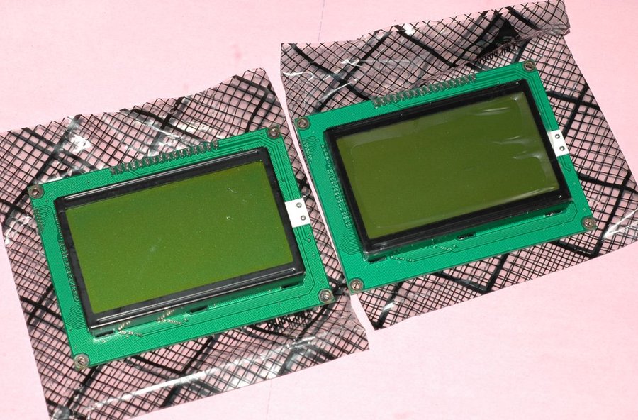

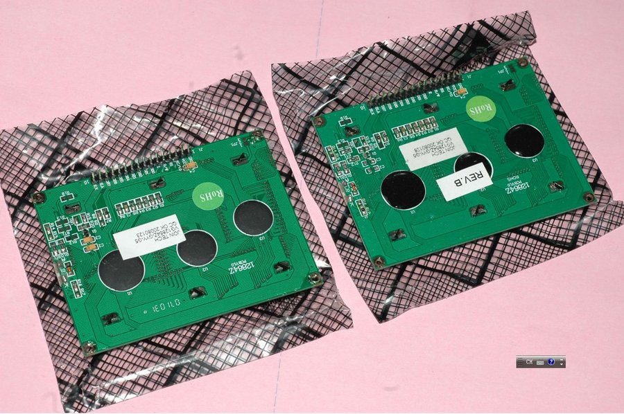

http://item.taobao.com/item.htm?id=13730675101
背光亮,用我的qc12864b显示正常,一乐买的2块都不显示,和买家联系说要加负压调节对比度,加了max232的负压到v0还是不行,请各位高人看看指点下
发表于 2012-7-26 21:44 | 显示全部楼层
自带负压,不用外加的
V0是调节对比度的
ST7920的控制器,网上很多代码
 楼主| 发表于 2012-7-26 21:50 | 显示全部楼层
vo连到r18,r18没焊电阻,在vr1加可调电阻也不行
发表于 2012-7-26 22:23 | 显示全部楼层
调节对比度时能否调到全黑状态??
发表于 2012-7-26 22:25 | 显示全部楼层
这个没问题的,不过是BIG5码繁体字库,需要BIG5码繁体输入法输入的字才可以正常显示。像驱动1602一样驱动。兼容1602的程序。
发表于 2012-7-26 22:28 | 显示全部楼层
测试程序如下: 繁体.rar (1.86 KB, 下载次数: 2350)
 楼主| 发表于 2012-7-26 22:29 | 显示全部楼层
对比度调节不能到全黑状态,没任何反应
发表于 2012-7-26 23:11 | 显示全部楼层
对比度调节不能到全黑状态,没任何反应
heli989898 发表于 2012-7-26 22:29 https://www.yleee.com.cn/images/common/back.gif
    这个是带字库的,用我上面提供的程序试试
发表于 2012-7-26 23:15 | 显示全部楼层
max232的负压多少伏?应该10-15V吧。我玩12864用2片7660做的负压。
发表于 2012-7-27 00:06 | 显示全部楼层
