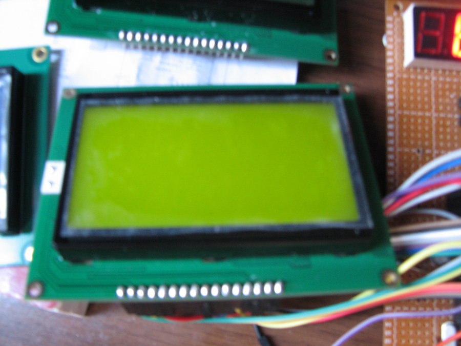

[其他综合] 一乐买的12864z不显示,请各位大侠看看
 火..   [复制链接]
 楼主| 发表于 2012-7-27 20:04 | 显示全部楼层
的!!!!!!!!!!!!!!!!!

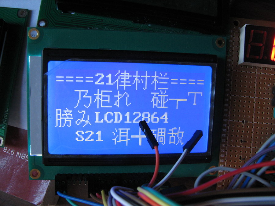

上面程序中乱码实际为BIG5码繁体中文,可由浏览器选项选成BIG5码查看。事实上这个显示屏是识别BIG5码的,输入国标码会乱码。
源文件 1602.rar (1.89 KB, 下载次数: 2370)
接口定义(我用的51实验板的1602接口,完美点亮)(详见源文件)。

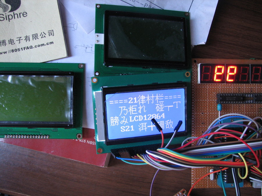

发表于 2012-7-27 23:32 | 显示全部楼层
刚运行了一下
开闪光灯

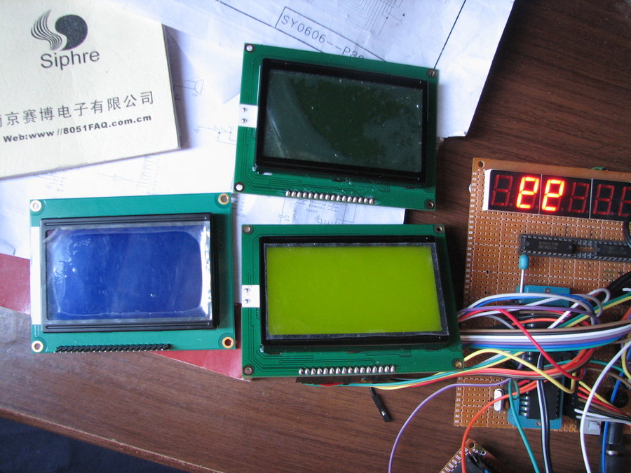

用灰太狼的程序试了,还是不显示,用qc12864b可以显示
 楼主| 发表于 2012-7-28 10:06 | 显示全部楼层
照片上了
3个12864合影
3个12864合影
一乐买的不显示
一乐买的不显示
灰太狼给的程序
灰太狼给的程序
灰太狼给的程序
灰太狼给的程序

楼主用的QC12864B液晶模块是20引脚的:
QC12864B汉字图形点阵液晶显示模块,可显示汉字及图形,内置8192个中文汉字(16X16点阵)、128个字符(8X16点阵)及64X256点阵显示RAM(GDRAM)。
主要技术参数和显示特性:
电源:VDD 3.3V~+5V(内置升压电路,无需负压);
显示内容:128列× 64行
显示颜色:黄绿屏,蓝屏
显示角度:6:00钟直视
LCD类型:STN
与MCU接口:8位并口或串行
配置LED背光
多种软件功能:光标显示、画面移位、自定义字符、睡眠模式等

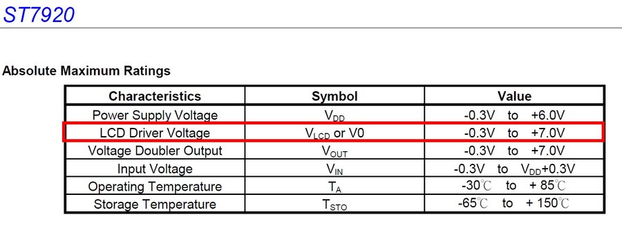

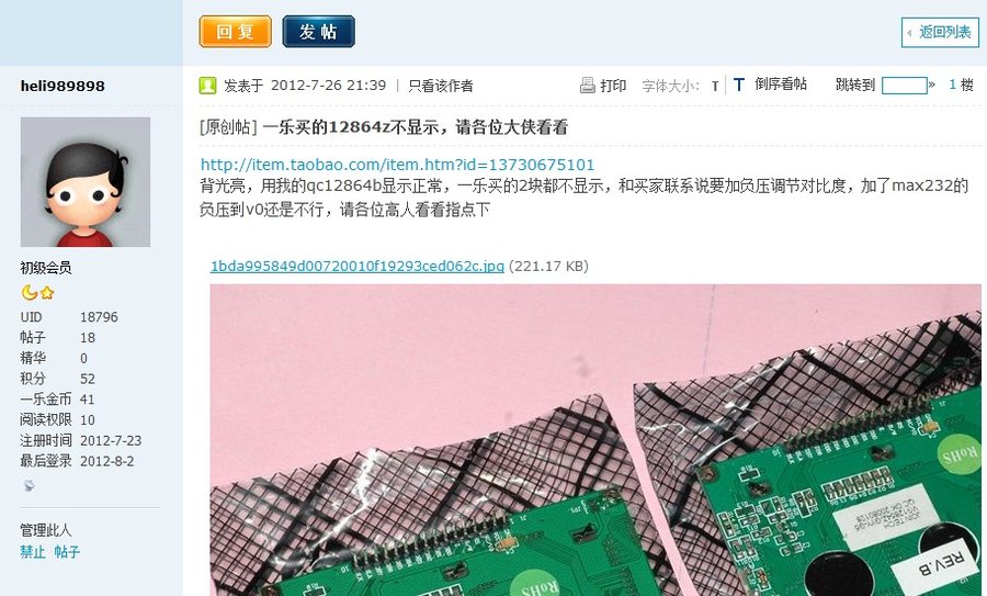

发表于 2012-8-4 18:01 | 显示全部楼层
背光亮,用我的qc12864b显示正常,一乐买的2块都不显示,和买家联系说要加负压调节对比度,加了max232的负 ...
heli989898 发表于 2012-7-26 21:39 https://www.yleee.com.cn/images/common/back.gif
    伙计,说不定这两个屏都是死在你的手里了,ST7920是不需要负压的,手册上也说了,V0脚电压输入范围是-0.3~7V,加负压可能会烧掉驱动电路的,驱动电路嗝屁了还指望它能显示?
