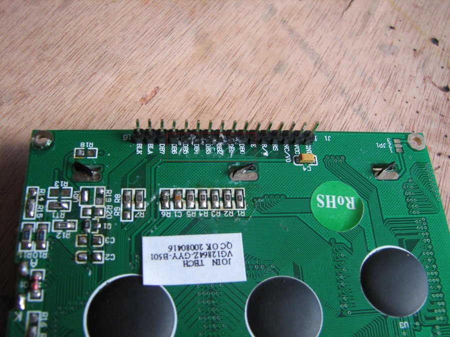

 楼主| 发表于 2012-8-5 12:23 | 显示全部楼层
红框处涂有热熔胶,以前看不到,用手清除热熔胶,连线都断了,怎么能显示,差评是这块12864不行,其他的都是好评,
红框处涂有热熔胶,以前看不到,
红框处涂有热熔胶,以前看不到,
发表于 2012-8-5 12:46 | 显示全部楼层
红框处涂有热熔胶,以前看不到,用手清除热熔胶,连线都断了,怎么能显示,差评是这块12864不行,其他的都是 ...
heli989898 发表于 2012-8-5 12:23 https://www.yleee.com.cn/images/common/back.gif
    不是清理时候弄断的?
退一步说,就算是坏的,为什么不退货呢?王老板都答应退货了,您还想怎么着?

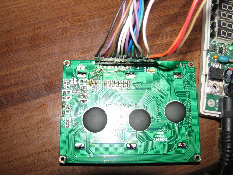

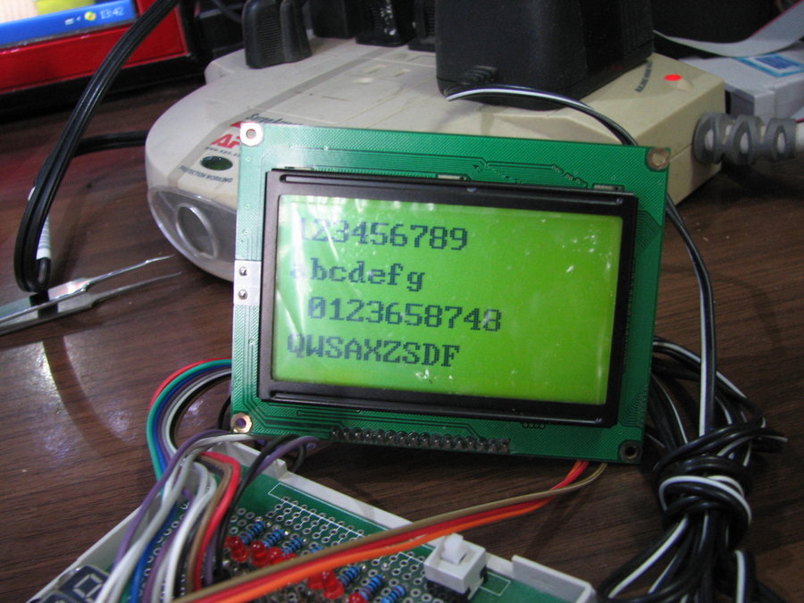

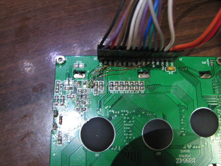

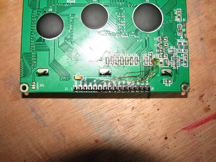

 楼主| 发表于 2012-8-5 13:54 | 显示全部楼层
飞线修好一块,
已修好
已修好
飞线
飞线
飞线
飞线
飞线
飞线
