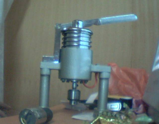

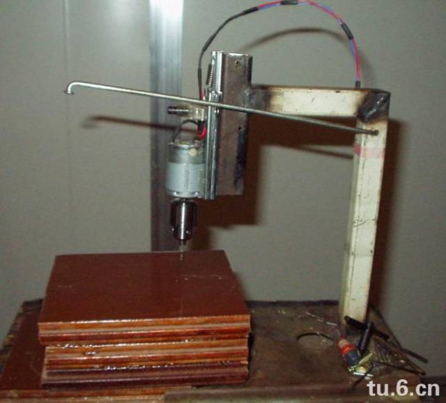

 楼主| 发表于 2009-8-30 12:34 | 显示全部楼层
偶像来啦。 从网上Google了两张图片  准备以此为原型   上图存照。

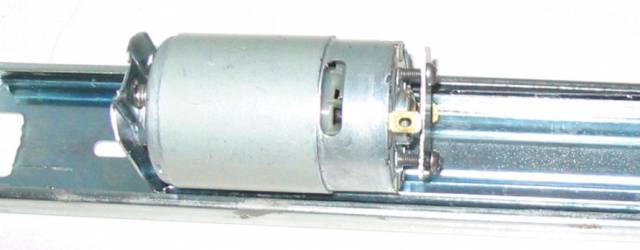

找了很久身边没有类似成品台钻那样的轴,只能老老实实的按上面的图仿制。
抽屉滑道买来了12元两根,三节,去掉里面最细的那节,其实里面那节用的滚珠最多,滑动阻力极小,

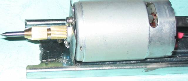

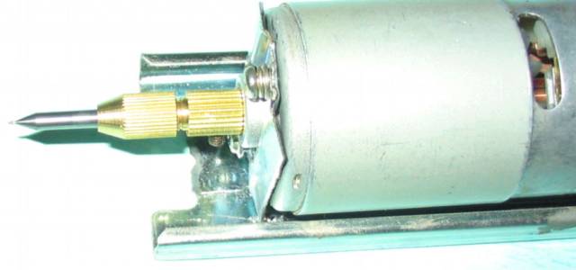

钻夹尾部是3.2的和电钻的轴配合的极好, 钻头是以前从郑州美好买的“进口电路板专用钻头” 极脆弱,钻一个孔就断了。

曾经拆开过这种小电机,发现这种电机的轴是不能受很大的轴向推力的,比如在钻孔的时候使劲往下压电机。以前也有个直流手枪钻的小电机,由于轴向力过大把里面的塑料支架融化了。
自己想了个办法,把电机尾部加了一个压板,这样电机的轴受力的时候不会窜动过大,但问题来了:轴受力的时候压板和轴摩擦的厉害,电流增加很多,现在还没想到更好的办法,既防止轴窜动,又不增大太多的摩擦力。
