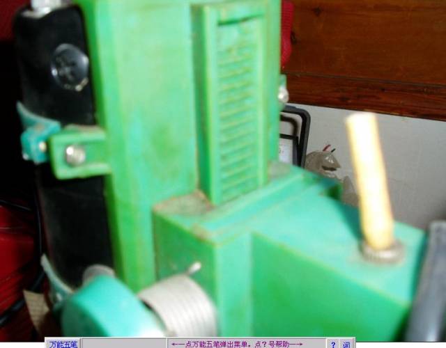

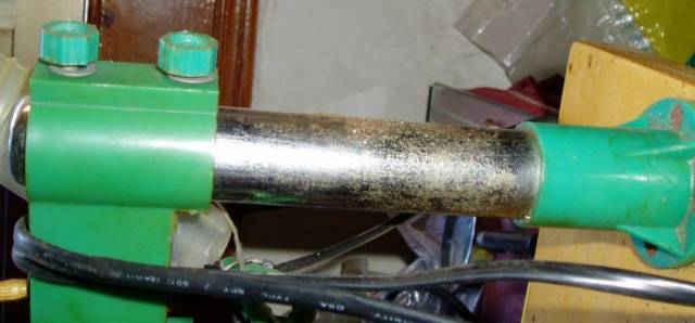

发表于 2009-9-6 07:44 | 显示全部楼层
这是多年前在网上购的,一直用到现在。发个图供参考!
 楼主| 发表于 2009-9-6 08:33 | 显示全部楼层
谢谢倪老师的图,我一直在找这样的结构,身边没有,跑到很远的城市去买的话,价格可能贵的多。那绿色部分是塑料的吗? 要是金属的可就爽多了。当然塑料的强度钻电路板之类也足够了。
冯老: 抽屉滑道一般都很长,我们只用其中的一段,裁的时候把里面滑动的那段留的长一点,下端弯成 “L”  型,  用开孔器钻一大孔,再按照电机轴两侧的固定孔的孔距钻俩小孔固定一下就好了。强度还可以。
发表于 2009-9-6 08:37 | 显示全部楼层
原帖由 老弹弓 于 2009-9-6 08:33 发表 https://www.yleee.com.cn/images/common/back.gif
冯老: 抽屉滑道一般都很长,我们 ...
弹弓
        绿色部分是塑料的,金属部分用的是自行车座垫上的轴。

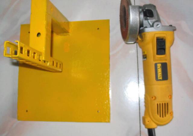

最新进展: 在打磨底座时发现3cm *23*24cm大的一块铁实在是太重了,一只手几乎拿不动 ,因此底座换成了1.5cm厚的铁板,重量减轻了一半,也比较敦实。 还有就是一开始找到的不锈钢弯管,跟底座和抽屉滑台比实在是太单薄了, 用30的角铁焊成方管代替了。-----------明天上图。
 楼主| 发表于 2009-9-9 09:10 | 显示全部楼层
上图
花7块钱到外面请人焊接的,还给打磨了一下,  待我好好打磨,用自喷漆涂之

 楼主| 发表于 2009-9-9 19:17 | 显示全部楼层
原帖由 链接 于 2009-9-9 18:00 发表 https://www.yleee.com.cn/images/common/back.gif
底座也应该用不锈钢~
能找到的不锈钢底座都是圆的,而且中间还有个圆孔,-------还有,不锈钢的电机不太好找
发表于 2009-9-10 10:18 | 显示全部楼层
原帖由 老弹弓 于 2009-9-9 19:17 发表 https://www.yleee.com.cn/images/common/back.gif
找根合适的不锈钢管套在电机外面..... 另电机后面的轴向压盖可以找不锈钢板来做以减小轴的摩擦~或者在后盖板钻个孔找个大点的钢珠装在盖板与轴之间...
