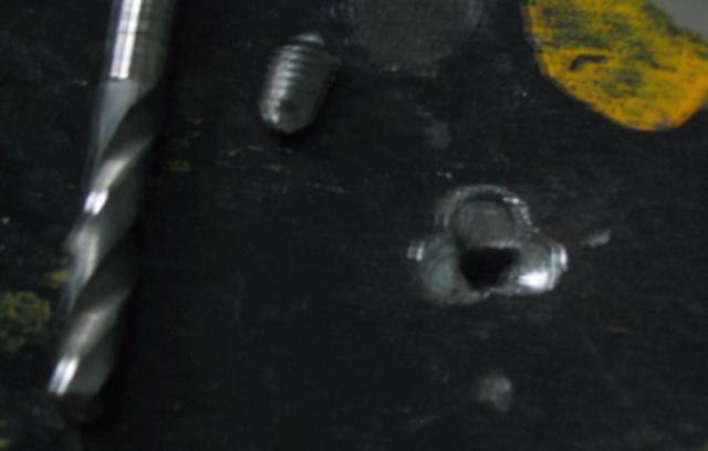

nnd, 刚才在底板上攻丝,太心急,没有遵“循进进出出,九浅一深”之法,丝攻齐头断在里面了,用电钻钻了一阵根本钻不动,有啥好办法没?

拿去给  线切割  的把钻头割出来

钻头和丝锥材质相同,钻不动的。一般用工业电火花穿掉!土办法把丝锥断处垂直焊一截焊条(4-5mm),然后慢慢反向旋出(焊接要一定技术的)。另外套丝的钻孔直径稍微大一些,采用头锥,二锥配合使用,滴点豆油以利润滑和降温。总之要慢。

的确是这样,开始用一普通钻头,用一国产仿日立电钻,钻了半天电钻打滑,后来想起还有一根废了的合金钻,这钻头可以在白钢车刀上打孔,但方法不当让我弄坏了,换上德伟的大功率电钻,开始从丝锥断头旁边钻孔差不多半小时给弄出来了,钻的过程中,我几乎把自己的整个体重压在电钻上,电钻没有停转,钻头也没有继续算坏,谢谢合金钻头,谢谢德伟电钻。
没有对着丝锥断头直接钻的原因是断面非常不规则,一下就会把钻头刃口打坏。

恭喜成功取出!
