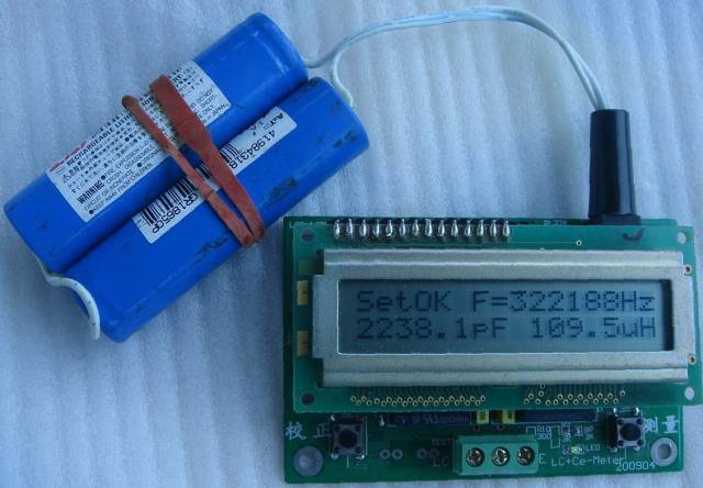

坛子里高手如林,做的移动电源,很是高级!
        在下年老体衰,不能去凑热闹;只是还想利用手头的几个旧的锂电池(手机电池盒18650电池),做个简单的方便携带的的电源。
        我曾经为【LC+Ce 电感电容测试仪】,做了过外接电源——就是两节旧的18650锂电池,串接“了事”——很是“实用”的说...... “移动电源”?.jpg
        上面的这个几个月之前做的“外接电源”,使用了N多次,居然还有8.23V——好像离充电还可以有几个月?
        不过,早晚都存在充电的问题!
        要说充电,手头的4.20V输出的充电器,还有几个——临时接两个充电器、进行“平衡充”,亦不算太麻烦——毕竟是一年充电一两次嘛.......
        但是说回来
        1、究竟是“两节锂电池串接直接使用、分别充电”,还是“两节锂电池并接再"升压"使用、一起充电”,两种方式、哪种更加方便???
        或者说,两节锂电池是并接充电好,还是串接充电好?
        请大家指点迷津!!!
        2、现在我上面的锂电池,是没有保护板的——无论是串接还是并接,都是“并无异议”的。
        那么,如果电池带了保护板(譬如旧的手机电池)
        ①、如果进行“串接或者并接”,是不是应该“带保护板一起”进行?
        ②、带了保护板,就不能使用输出电压4.20V的充电器、进行充电了罢???
        都是“菜鸟问题”......请高手莫要见笑,释疑一二为盼!
发表于 2009-8-29 11:49 | 显示全部楼层
呵呵,菜鸟来给大师回答问题,荣幸啊
1、串联和并联除了充电方便性以外,还有一个就是升降压使用时的效率问题
2、单就充电效果而言,肯定是并联冲好吧,除非使用的是平衡充,但平衡充太贵了,或者像你这样用两套充电器,但是麻烦
3、无论是串联还是并联,保护板都要在线,保护板的作用有三个,防止过充、过放、短路,从这三个作用考虑,无论是串联并联还是充电或使用中,都应该要保护板
4、带了保护板也可以用4.2充电器充电的啊,保护板的内阻都是毫欧级的,影响不大

发表于 2009-8-29 12:19 | 显示全部楼层
1、如果使用dcdc降压的话,效率应该高些吧,线性降压的不算
2、串联充电如果不是使用平衡充的话,很容易部分过充部分欠充啊,除非两节电池参数完全一致,但是这几乎是不可能的。而如果是并联充的话则没有这个问题,即使两个容量相差一倍的电池并联充也会同时充满
3、像你这样充电不频繁的话,用ltc4002-8.4这样的芯片串联充就可以了,但是做个8.4的充电器也是很麻烦的事,可以到地摊上找sony、松下等的摄像机8.4v充电器用,便宜又好用
4、绝大多数手机电池都应该带保护板的吧?没见谁充电时还要把手机电池撬烂取出保护板再充电的呀。。。。实践中,除了保护板,我还有电池防反接板、自动极性板等乱七八糟的板呢
