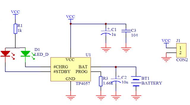

2S平衡充? 10块钱搞定一个..
yleee 3块钱moto电源+tp4057
充电电流 500ma. 充电时间大概会有点长.
充电接头 就用普通的3个头的接插件就OK了. 分别为 [ - ][1S][2S]

发表于 2009-8-29 17:44 | 显示全部楼层
按照 datasheet 选了种简单的.
我画的pcb做好大概和"一块钱"差不多大.

怎么,看电路,应该是两个“moto电源+tp4057 ”?
我还以为是一个“moto电源+tp4057 ”就可以组成“2S平衡充”呐?!
发表于 2009-8-29 21:11 | 显示全部楼层
所以才说是要 10块钱的哈...

是不是和我现在的两个4V2充电器“方案”,是“一码子”事哦?
发表于 2009-8-30 11:00 | 显示全部楼层
呵呵. 正是... 简易平衡充就是两个独立充电器分别充
