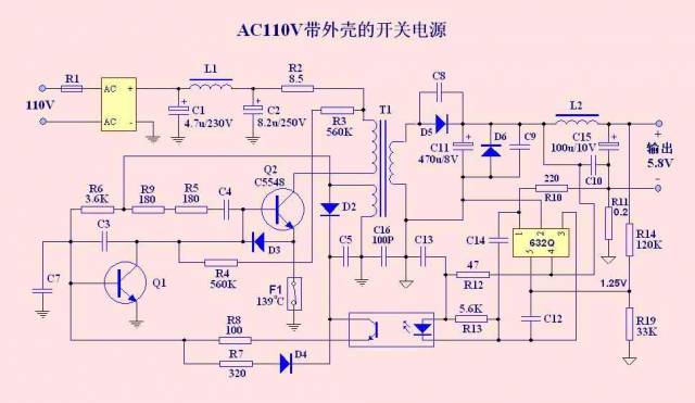

原帖由 无锡风 于 2009-9-2 21:36 发表 https://www.yleee.com.cn/images/common/back.gif
最近在电脑里搜索和MOS功率管相关的资料帖子......
        无意之中,搜索到了2005年曾经在【CT】广泛关注过的【安悦的带外壳的小充电器电路图讨论】。
        这是一种小日本制式的110VAC市电输入、DC5.6V  ...
挖古墓帖 搜索结果
http://ctwxdc.512j.com/viewthread.php?tid=906&page=1
【安悦的带外壳的小充电器电路图讨论】

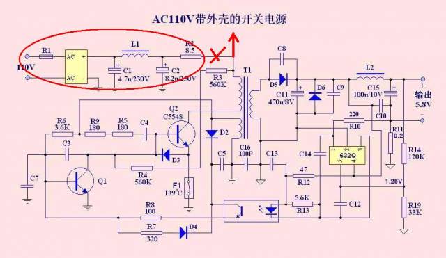

 楼主| 发表于 2009-9-2 23:16 | 显示全部楼层
原帖由 cxz 于 2009-9-2 22:10 发表 https://www.yleee.com.cn/images/common/back.gif
http://ctwxdc.512j.com/viewthread.php?tid=906&page=1  【安悦的带外壳的小充电器电路图讨论】
       就是这个图。
        把左上部分红色圈里的部分,改制为适应220VAC市电供电的整流器和滤波器;并且,可以使用一个高压输出,并联提供多个DC-DC单元,同时输出低压。
        只是,直流高压的输出、要比原来的高将近一倍!
        记得,当时好像是可以“调整过来”的。
