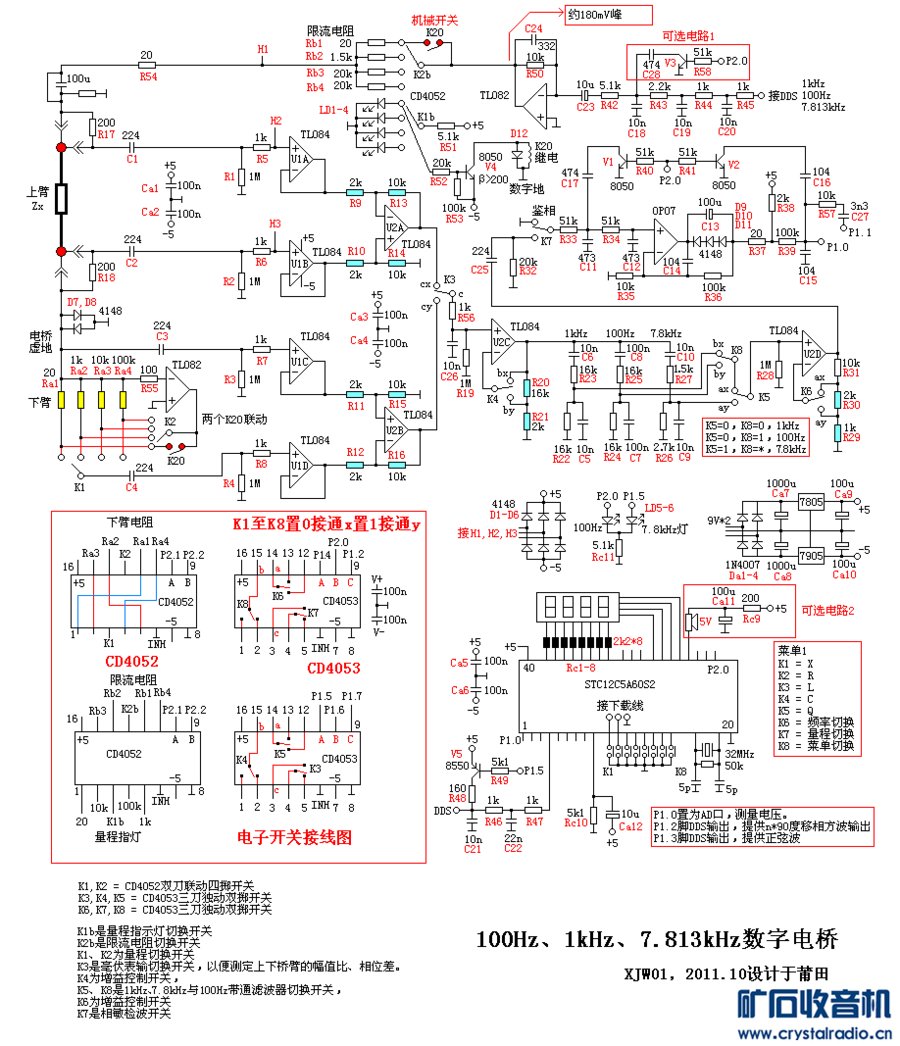

在矿坛搞了块LCR的PCB做好了 晾一下

此文件为在原作基础上小小修改得来,主要对晶振位置及起振电容部分做了小调整,希望许老师见了不会见怪,

如果只有15V的单输出变压器应该怎么接
发表于 2012-9-14 20:04 | 显示全部楼层
回复 84# silentcookie
    拆开 重绕吧。。。。。。
发表于 2012-9-15 11:49 | 显示全部楼层
搞定了,半波整流即可。送上小改过的文件,LED去掉了,加了LCD排针,针对不同的LCD15、16脚电压做了限流焊盘和对比度焊盘,按钮,蜂鸣器及晶振焊盘做了调整,初步解决了元件干涉问题。

请问:
有没有对应的正确电路图,可以共享?
谢谢先!

回复 87# 无锡风
原贴里有,不过是较早的版本,后来改过限流电阻等少量阻容件,不过原作说过以PCB为准,本想照原图出贴片的PCB,但现在手上的原片出现LCD乱码还没解决,放放再说

回复  无锡风 原贴里有,不过是较早的版本,后来改过限流电阻等少量阻容件,不过原作说过以PCB为准,本 ...
silentcookie 发表于 2012-9-16 00:19 https://www.yleee.com.cn/images/common/back.gif
我和几位朋友,亦整理过“以PCB为准”的“正确无误”版电路图,
以便于根据自己的需要,据此电路图、去重新安排PCB。
但是,没有“完全”的把握——所以,提出了上面的要求。
发表于 2012-9-16 12:46 | 显示全部楼层
回复 89# 无锡风
此图为7月版,PCB和此版的改动应该不大,改动的只是元件参数——还有MCU处新加332电容等
