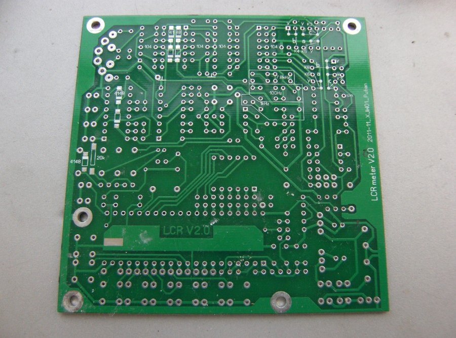

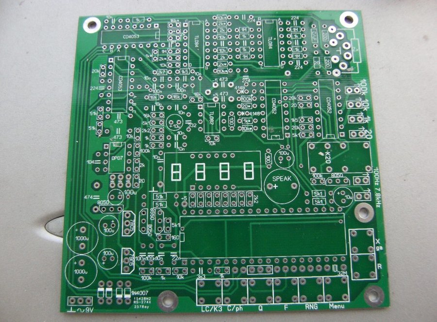

在矿坛搞了块LCR的PCB做好了 晾一下

这个仪表  电阻非常重要   部分电阻要精确到0.1%  其他的也要在1%的的电阻里筛选   电阻精度越高越好  还要保证温飘小
 楼主| 发表于 2012-8-27 18:27 | 显示全部楼层
回复 40# zjinkui
    买的不多  只能配两套   我还准备用洞洞板在焊一个    做成手持的   锂电供电    准备做成双层
