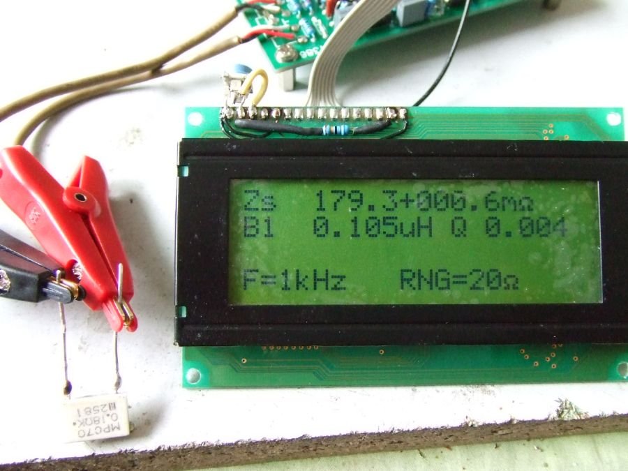

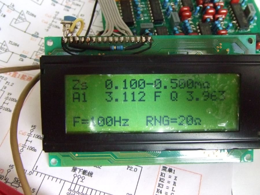

回复 18# bigradio
    测了一下短路电阻   只有0.1毫欧  上图看看
180毫欧测量
180毫欧测量
四线短路电阻
四线短路电阻

回复 21# nonghang
测试短路和小电阻要用100HZ 20欧 ,并且还有清零后再能测小电阻。

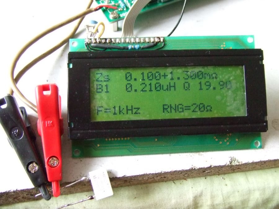

 楼主| 发表于 2012-8-26 18:04 | 显示全部楼层
回复 24# bigradio
   我试了下  在100HZ下20欧  和在1KHZ下20欧   短路电阻一样   都是0.1毫欧

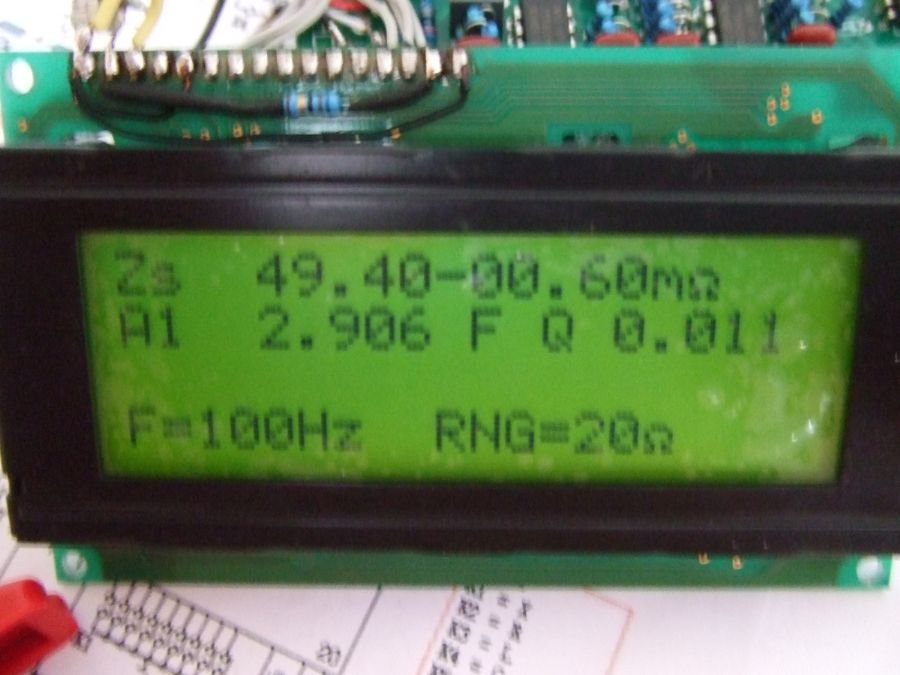

 楼主| 发表于 2012-8-26 18:25 | 显示全部楼层
上图给看下
短路电阻
短路电阻
50毫欧的电阻
50毫欧的电阻
