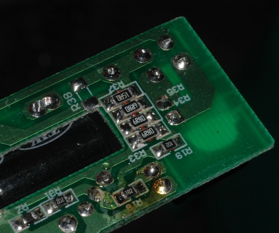

把图示中的几颗6R8电阻拆除改成一个500欧微调电位器或者直接并联一颗500欧的微调电位器就可以改变输出电流,从而改变灯板的功率和亮度。

把图示中的几颗6R8电阻拆除改成一个500欧微调电位器或者直接并联一颗500欧的微调电位器就可以改变输出电流, ...
yleee 发表于 2012-8-30 13:46 https://www.yleee.com.cn/images/common/back.gif
谢谢 小王提供了一种调试恒流电流的方法。
不过建议,这种场合:
最好不要把“微调电位器”来最后“当重要电阻”长期使用!
其阻值一旦“变化”,后果会难以预料!
只是在调试时,可以“小心翼翼”地、作为测试合适阻值的一个中间步骤。
 楼主| 发表于 2012-8-30 14:50 | 显示全部楼层
不过建议,这种场合:
最好不要把“微调电位器”来 ...
无锡风 发表于 2012-8-30 14:20 https://www.yleee.com.cn/images/common/back.gif
   谢谢老冯提醒,觉得安全点的做法就是直接并连上去应该比较好。
发表于 2012-8-30 15:21 | 显示全部楼层
今天对灯板进行了调节电流试验,感觉这种没资料的灯株每芯还是假设额定电流为20mA比较保险,长期点亮推荐每芯16mA,也就是说把16W灯板电流调到200mA比较长寿。就是焊掉一个6R8即可。两条并联的部分电流也是不太一样的,大概差10mA到20mA,保险起见可以再焊掉一个22R(16w版本)。这样功率大概10w左右,估计用个几年不会有大的光衰。

今天对灯板进行了调节电流试验,感觉这种没资料的灯株每芯还是假设额定电流为20mA比较保险,长期点亮推荐每 ...
dxdq 发表于 2012-8-30 15:21 https://www.yleee.com.cn/images/common/back.gif
我一般“喜欢”把这种LED的电流维持在15mA之内,长期工作。
王兄,直接将其中一颗取样电阻换成可调电阻的改法不妥(如下图中上面的接法),因为限流取样电阻本身要负担流过LED的电流的若干分之一,而普通的可调电阻功率都在1/8W以下,触点处很容易烧蚀的。应该将原来电流取样电阻(非地端)与反馈电路断开,将并上的可调电阻的可调端接到原反馈处(如下图中下面的接法),这样可调电阻本身负担的电流很小,仅给控制电路提供反馈电压信号,可靠性会大大提高。
