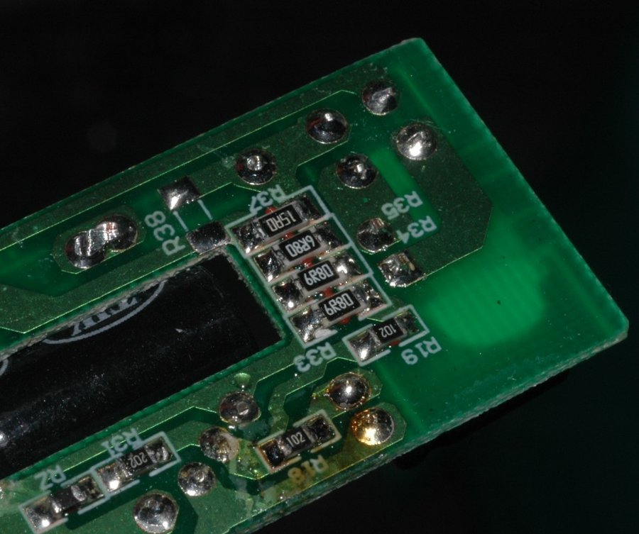

配套16W和17W进口LED的国产T8LED恒流电源改电流

王兄,直接将其中一颗取样电阻换成可调电阻的改法不妥(如下图中上面的接法),因为限流取样电阻本身 ...

    请教一下。如果要减小输出电流,应该是增加采样电阻还是减小采样电阻?
现在的输出电流是316ma,想调整到150ma左右应该怎么做?这样调整后,这个恒流源长时间工作有没有什么影响?
昨天晚上较长时间通电试了下,16w灯板,螺丝固定在于灯板长宽一样厚度10mm的铝板上,约半小时铝板温度达52度。(室内温度27度左右)。
主要想做个台灯,亮度也不用那么亮,想把温度降下来。
现在的输出电流是316m ...
xrff_z 发表于 2012-8-31 08:53 https://www.yleee.com.cn/images/common/back.gif
要减小输出电流,应该增大采样电阻的阻值

   引用彭兄的话说:要减小输出电流,应该增大采样电阻的阻值,说简单一点就是上面4颗电阻拆除一颗,阻值就变大,电流也变小,而如果再并联一颗电阻上去,阻值也就变小,电流随之也增大。

引用彭兄的话说:要减小输出电流,应该增大采样电阻的阻值,说简单一点就是上面4颗电阻拆除一颗, ...
yleee 发表于 2012-8-31 09:38 https://www.yleee.com.cn/images/common/back.gif
    说反了吧,并联电阻不是减小么

王老板一急说错了,哈哈

我测出来17W的灯板(改过之后)电流205ma,长期使用安全不?
发表于 2012-9-1 12:23 | 显示全部楼层
1.jpg 4个电阻随便拆下来一个就可以减少电流吗?还是只能拆6R8的电阻?
 楼主| 发表于 2012-9-1 12:39 | 显示全部楼层
yanbing2011 发表于 2012-8-31 17:29 https://www.yleee.com.cn/images/common/back.gif
   只要在额定,散热良好的情况下都是安全的。
