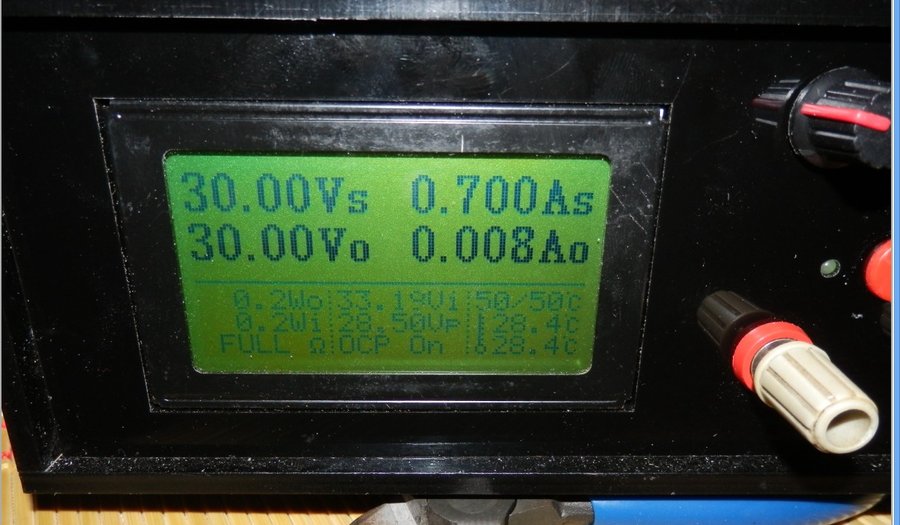

# [6 J9 v- T* h" _. G& w你帮我看看显示的参数对不?
% C( v# {( H3 k+ mhp电源已经换上10K电阻,电压34.5v
$ o. J: p2 w; t4 x5 Q1 M1 V6 ^带24v55w电动车灯泡
! A" {. Q% T  }% X) Z$ J9 v4 g* b
) ^1 l7 l# \  c" L" S$ i接通没接负载. x' M# `& o; W  u) V/ e
7 \8 A2 W1 q& g& [55w灯泡: j5 k6 Y$ Q- i! E* a

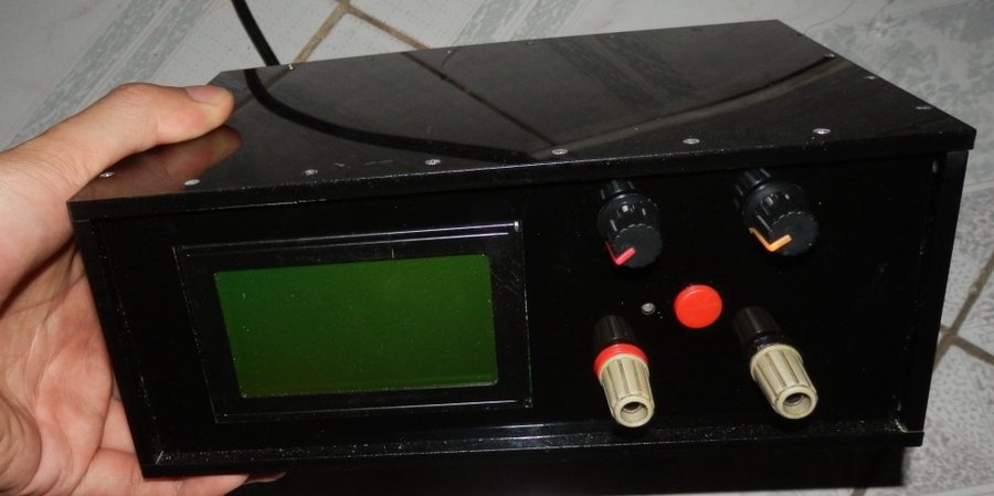

    这个外壳不便宜啊  a! d4 m' ?, l# ^' U8 Y
7 s/ ?. _4 y8 ~/ K
    我觉得尽量缩短高压板和数字板的连线可以提高精度,这个我有体会,一开始我是分开的,发现没用排针时准,查看了一下电路图,有一个250mv,不知这样理解对不对
发表于 2012-10-21 20:40 | 显示全部楼层
回复 92# lhg318 4 ^7 e" B$ {  k- u* h" t  c
* k8 G3 i* O% U8 S5 k3 \
' H$ p6 z% r: r  g2 H    不过散热片外置,感觉不是很美观,不过我那小得微星散热器还是挺好看的

你帮我看看显示的参数对不?0 l. _9 [! H0 t3 K% |% \
7 X' s" I3 H/ y! @# Y; i带24v55w电动车灯泡+ O2 b( p5 t* `1 |' }5 `- P
414923338 发表于 2012-10-21 20:29
) k. b# ]% k7 g% b. K5 R
6 ?7 A- P$ S! Q
2 f. _, s8 T! n1 Q' i: y3 u    主数据显示没什么问题。。不过好像跟随电压没设置好吧。24V输出跟随显示38V,但是你的HP电源才改到34V。。。7 \( I$ ~- p: U2 X- M$ R8 ~2 h
这个再调下吧。放心不会影响另外的参数的。
( e+ B0 o' }; r% f9 T; I! w4 r% e9 G
$ X- [6 U( @' K屏是0108主控???正在寻找上方基板没有布线的12864屏。。这样可以用标准屏剪裁掉5mm。这样就能放进中号的外壳里了高6.5cm。。。

    跟随电压怎么设置呢?
发表于 2012-10-21 20:56 | 显示全部楼层
回复  zhqsoft
4 N* s+ ]) b2 e1 p' I2 [" i6 M2 e- W- y: U4 p
6 N& @* h' M2 j0 v, t8 s# _! @& D    跟随电压怎么设置呢?
" e/ ?9 E  [( n- X% w8 b" p414923338 发表于 2012-10-21 20:49
/ L/ Y) j6 h: s
* V9 o6 l" N+ U. F
) J% N; D* [& s* d* Q    如果还和老版一样的话应该就是按住电压中建开机。。近VIN。测板子上连接线那的vcc。。。填入就可以了。。。。不修改也不影响使用。就是任别人看着不爽而已。。
