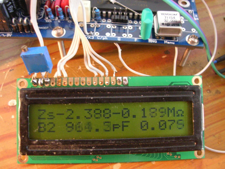

因为个人的原因,
矿坛 许老师的【100Hz、1KHz、7.813Hz 数字电桥】的PCB,这两天才勉强焊接起来......
大致检查了一下,通电...... LCD有显示了......
第一个“问题”就是:
通电之后,延迟稍许,
LCD显示两行文字:“LCR 2.0      / XJW Putian,2011”
之后,就会“自动”进入另外一个幅面:
LCD显示两行文字:“Zs- xxxx.x 0xx.xKΩ / B2  xx.xxnF 0.0xx ”
这时候,键盘会有“反应”(按动、蜂鸣器响)......
但是,
有时候(对于我而言,是更多的时候),
LCD是“停留”在:“LCR 2.0      / XJW Putian,2011”这个显示幅面“不变”了......
此时,按键盘“没有反应”(按动、蜂鸣器不响)......
MCU好像是“死机”了?!
不知道,已经制作成功的朋友、有没有遇到同样的情况?
是什么原因,造成了这个“情况”??
你们,是如何“解决”这个问题的???
谢谢先!
另外,好像“调试流程”、非常地复杂繁琐?
哪位,有比较“通俗易懂”的教程??
先谢谢。

发表于 2012-9-19 15:43 | 显示全部楼层
因为个人的原因,
大 ...
无锡风 发表于 2012-9-19 15:07 https://www.yleee.com.cn/images/common/back.gif
我的也是偶尔出现这种情况,至今只出现过两三次。
如果是“有时候(对于我而言,是更多的时候)”,则可能是泛音晶振没有稳定地震荡于32M的表现。请在晶振的两端并联20K~50K电阻,如已并联了,那么再加大至50K左右--------需实验来确定。
发表于 2012-9-19 15:50 | 显示全部楼层
有可能的是程序版本的问题,如果速度很慢,可能是晶振问题,既然已经显示了,说明单片机已经工作。另外请检查按键的安装方向。是否有按键直接联通了?
发表于 2012-9-19 16:53 | 显示全部楼层
买成品的表示有一个阶段的程序有点问题,容易出现卡死。
请更新最新版程序再试。

发表于 2012-9-19 17:44 | 显示全部楼层
就在刚才使用外部有源晶振32M(输出接单片机19脚)蓝色电容0.1UF接电源上,感觉每次一加电就进去了,没有一次卡的。10次左右吧,
2098楼程序,32M有源晶振
2098楼程序,32M有源晶振
