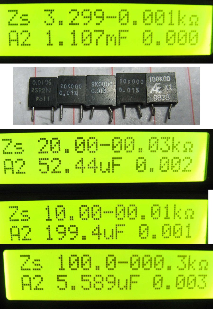

这张,就是“校准菜单”?
在此“模式”下,“按五次【C】键”,即可设置默认值??
请确认,谢谢。
无锡风 发表于 2012-9-22 18:58 https://www.yleee.com.cn/images/common/back.gif
   确认。
   这张图上,ZO已经是76(刚装机的应显示0)了。说明已经是默认校准状态了。可以进行下一步继续校准ZO了。

发表于 2012-9-22 20:33 | 显示全部楼层
回复 89# 无锡风
确认,
本机X为1键,R为2键,L为3键,C为4键,Q为5键,F为6键,RNG为7键
你按了menu就会出下图
此时按X(1)键就是退出菜单:
此时按RNG(7)键就进入校准菜单
此时按一下C,76.00就会变成00.00,此时按L就会保存此菜单状态,但不是恢复全部默认,如连按5下C(按一下76.00就会变成00.00,第5下00.00又会变成76.00)此时即所有参数(包括后期校准参数)恢复默认

发表于 2012-9-22 22:29 | 显示全部楼层
今天刚装好了两台,测试电阻值的精度自然是没得说,关键是把一直困扰我的Q值问题解决了。 A  B  C三档测CBB22-630-474都能到999了,大的进步,以前一直是顾此失彼。有图有真相。
发表于 2012-9-22 23:25 | 显示全部楼层
回复 97# gaoyoucheng CBB22 C档应该用C1测,因为容抗才40多欧。
