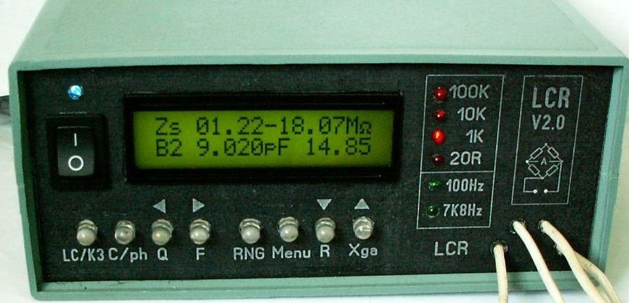

那个#ESR表,我也装好了,就是液晶屏有点闪烁,用示波器看了一下P1.0的输出,电压时跳的。有可能是单片机的电源不稳。

建议调校前最好把您的按键板上像我画的面板那样标上左右、上下的箭头,会在调试中更迅速地找到要用到的按键,以便集中精力,按部就班调校视值。
仅供参考.

 楼主| 发表于 2012-9-24 14:10 | 显示全部楼层
“菜单7(Menu+Rng键): 校准菜单
      首次使用时,先进入本菜单,连续按【C】键(清除键)5次,系统 ...
无锡风 发表于 2012-9-22 17:50 https://www.yleee.com.cn/images/common/back.gif
      首次使用时,先进入本菜单,连续按【C】键(清除键)5次,系统加载默认参数值,完成后按【L】键保存。注:必须准确的5次。如果对LCR表的精度要求不高,直接采用默认值即可。”
我今天在这个“界面”按上面的操作
“连续按【C】键(清除键)5次,系统加载默认参数值,完成后按【L】键保存”
企图“直接采用默认值”......
居然无法达到“目的”——看不到“(默认值)76”???
看来,我的人品有问题。
发表于 2012-9-24 17:18 | 显示全部楼层
回复 108# 无锡风 操作顺序,按5次C加载默认值,按L保存。按MENU ,然后按X 进入测试界面。然后再按MENU ,然后按RNG.一定能看见76.如果还看不见,毫无疑问,检查按键。错误的按键,直接就被确认跳过了你想看的76.
发表于 2012-9-24 17:19 | 显示全部楼层
回复 108# 无锡风
    重新下载数据试一试。
