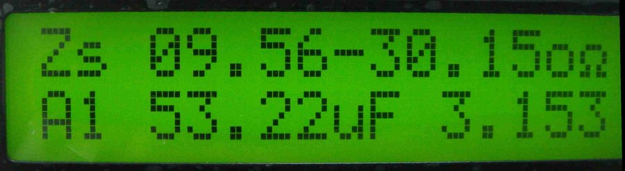

 楼主| 发表于 2012-9-26 10:13 | 显示全部楼层
如此说来,那位网友说使用白菜“显示没有变化”,此话不虚。不过,请在其他频率上继续观察实验比较一下 ...
jyc1 发表于 2012-9-25 16:01 https://www.yleee.com.cn/images/common/back.gif

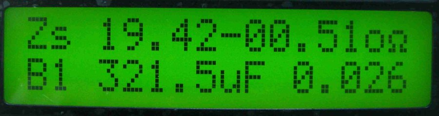

今天,特地先按 姜兄的要求,在三种频率之下、观察实验比较了一下:
LCR 线性电源供电 100Hz+20R--1:
LCR 线性电源供电 100Hz+20R--2:
在100HZ情况下,跳动特别厉害——截图还没有抓到极致值。

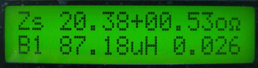

LCR 线性电源供电 1KHz+20R--1:
LCR 线性电源供电 1KHz+20R--2:
在1KHZ情况下,跳动稍微不是太厉害。
LCR 线性电源供电 7.8K+20R--1:
LCR 线性电源供电 7.8K+20R--2:
在7.8KHZ情况下,跳动稍微小了一点点;但是还在小数点之前跳动。

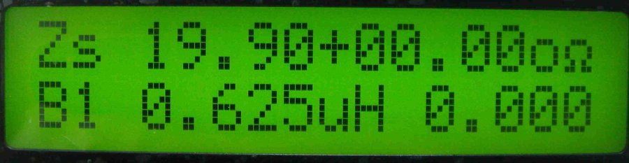

LCR 开关电源供电 100Hz+20R--1:
LCR 开关电源供电 1KHz+20R--1:
LCR 开关电源供电 7.8KHz+20R--1:
在开关电源供电时,阻值跳动基本上在小数点后“末位”跳动;
另外,除了左下“μH”数值跳动稍大之外,右边两个数值、基本不变。
初步印象:
      我的“线性电源”是由工频变压器整流、加7809、7909进行“预稳压”,再对于LCR供电的;
      我的“开关电源”是2303(3R3芯片)负压方式“自动升降压”电路输出±9V电压,再对于LCR供电的。
      就目前两种实际的供电电源的显示效果而言,后者(开关电源)“明显稳定”。是不是“特例”?仍有待于进一步扩大数量的测试对比结果。

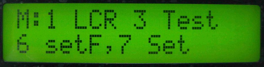

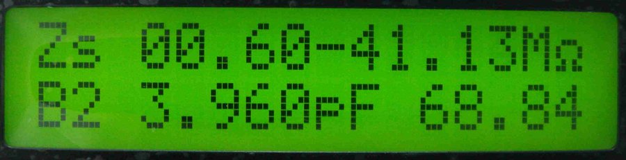

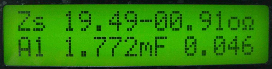

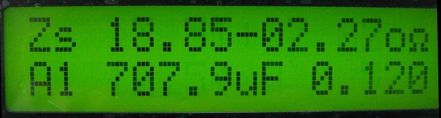

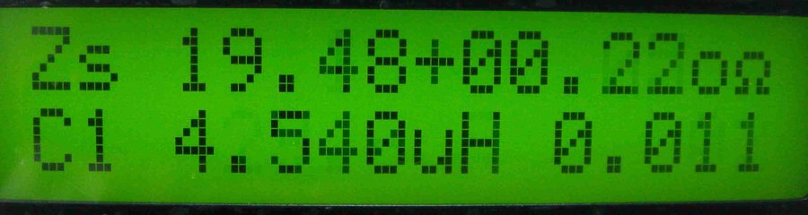

 楼主| 发表于 2012-9-26 10:43 | 显示全部楼层

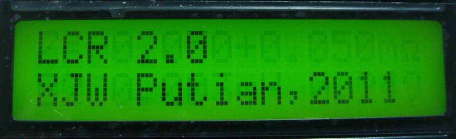

顺便拍摄了几张LCR液晶屏显示的照片
——准备学习调试使用说明,以后搞一个“图文并茂”版:
——为了尽可能“准确无误”,请大家指正(图文是否定义正确、对应)!!!

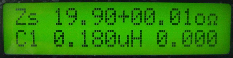

1、上电开机显示版本和设计者的“开机界面”:

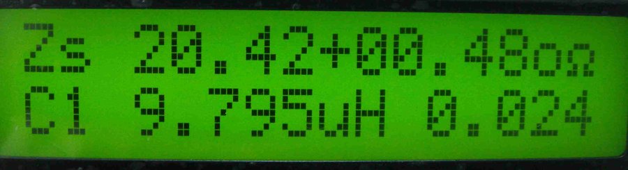

2、上电运行正常,自动进入“测试界面”:
LCR 2.0 测试界面-开路.jpg (测试夹开路)
LCR 2.0 测试界面-20R.jpg (测试夹20欧姆电阻)
3、在“测试界面”下,按【Menu】键、进入“校准界面1?”:

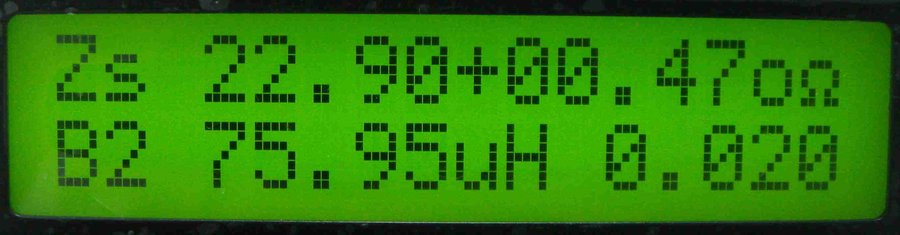

LCR 2.0 校准界面【Menu】.jpg (“校准界面”—1)
4、在“测试界面”下,按【Menu】键、再按【Reg】进入“校准界面2?”:
LCR 2.0 校准界面“菜单7”【Rng】.jpg (“校准界面”—2)——“菜单7”?
请问:上述两个界面,哪个是“正宗”的“测试界面”?如何“确切”地定义界面名称???

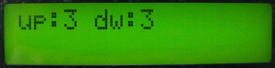

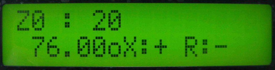

5、下面这个,是不是“检查界面”——我的确是“用“M+R”键进入”的界面:
      在 许老师的文档里,有如下一段文字:“1kHz7.8kHz下、分别在相应的档位接入201k10k100k被测电阻,上下臂的可控增益状态必须相同,否则无法进行幅、相校准。用“M+R”键进入检查菜单,显示为“11”或“00”说明上下桥臂相对平衡,且信号放大采用了同一增益。如果是“10”或“01”说明信号幅度不正确。
      我不知道,这里的“显示为“11”或“00——究竟是不是相当于上面我的LCD显示的“3,3”?
      需要说明一下:我检测了我的LCR电桥的“信号源输出”值,数值偏小、但是在-10%之内;按 许老师的文字,应该是“可以”的。

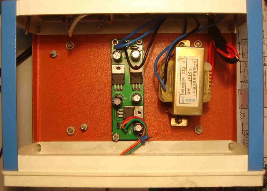

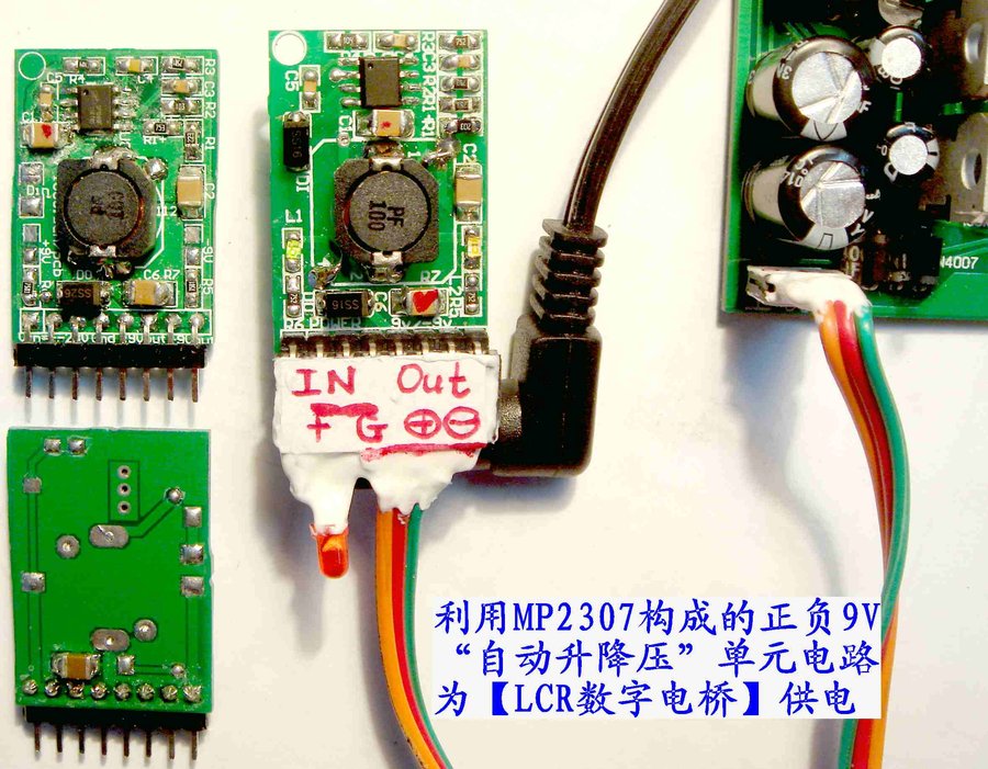

今天把相机带到公司里了,就顺便把我进行试用的“±9V供电电源”拍摄了照片:
1、开关电源:
     基于MP2307(3R3模块中使用的DC-DC降压芯片)组成的“自动升降压(负压方式)”单元;
     原设计用于一个“CC-CV电子负载”电路的辅助电源单元,这里临时性“借用”了:
2、线性电源:
     是同事过去做的一个“±9V供电电源”;
     亦是临时性“借用”了:

    谢谢冯老师的实验。
    请问:您的两种电源+-9V输出端是接在主板的输入端吗?然后经过主板上的7805、7905输出5V?
发表于 2012-9-26 13:40 | 显示全部楼层
顺便拍摄了几张LCR液晶屏显示的照片
——为了尽可 ...
无锡风 发表于 2012-9-26 10:43 https://www.yleee.com.cn/images/common/back.gif
    我感觉图4是调校菜单,图3只是个校调时按键功能的列表----瞎猜的。就不要分一、二了。
